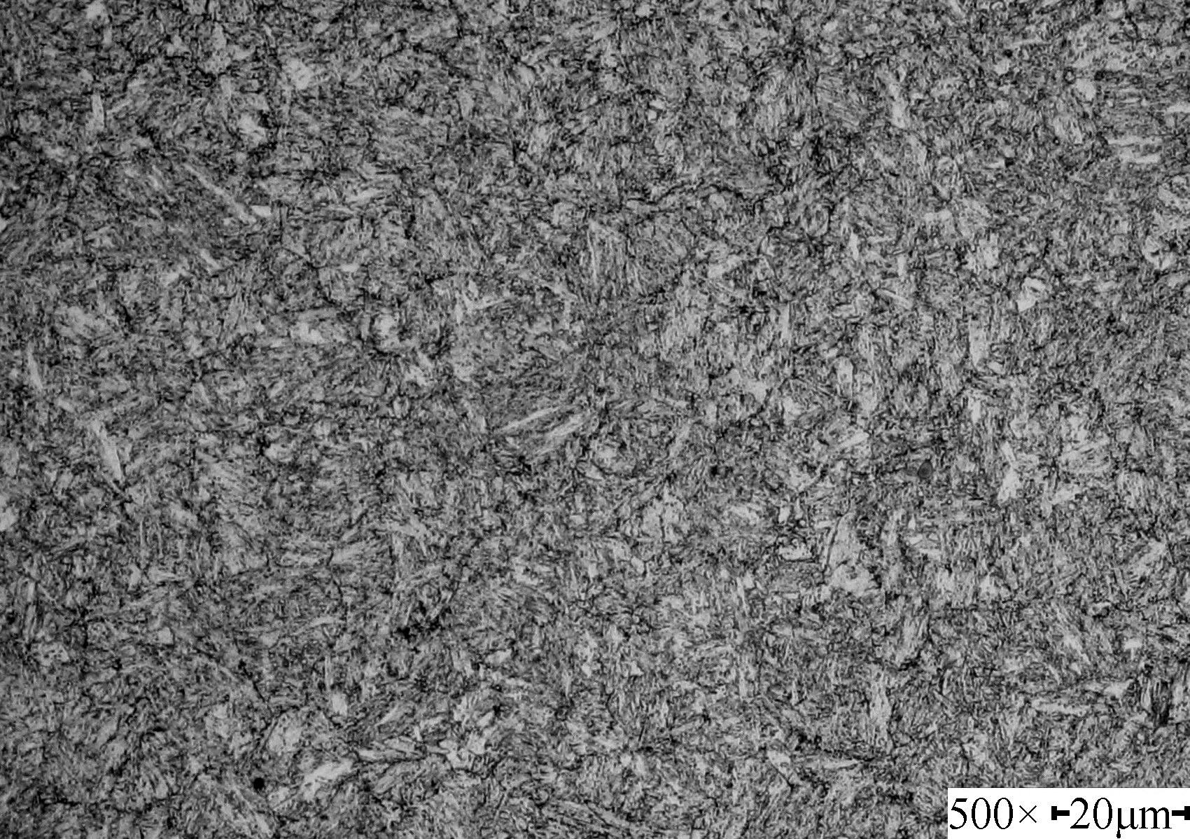

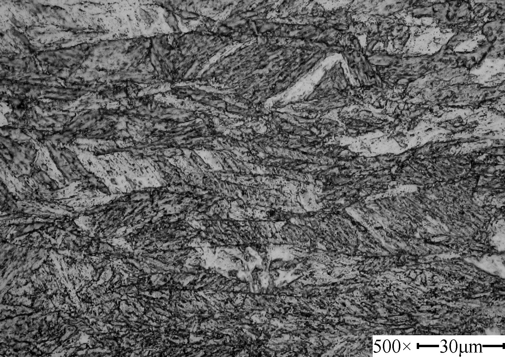

35CrMo螺拴淬火后中高温回火的照片
35CrMo螺拴淬火后中高温回火的照片
35CrMo螺拴淬火后中高温回火的照片
35CrMo螺拴淬火后中高温回火的照片2

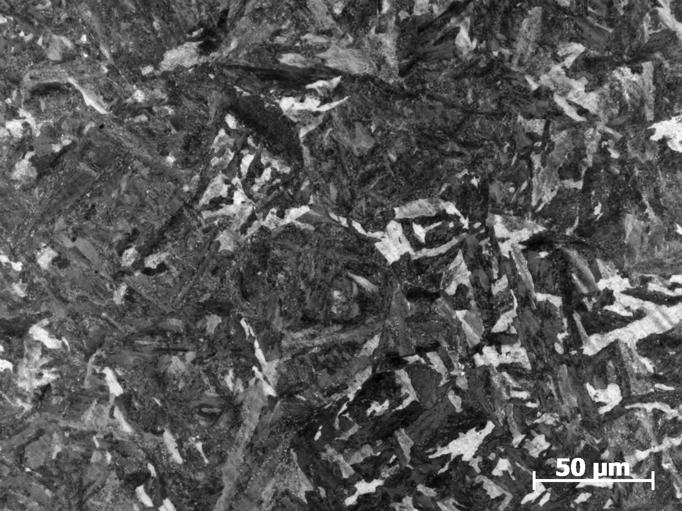

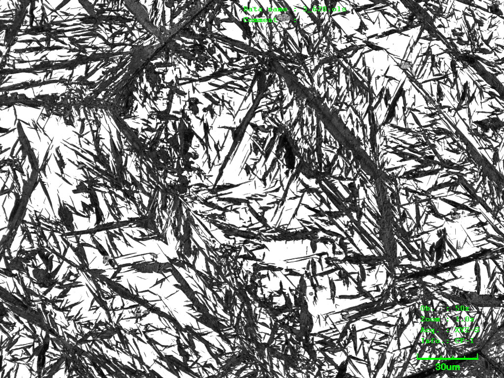

T12A粗大马氏体加热1100度1小时水冷

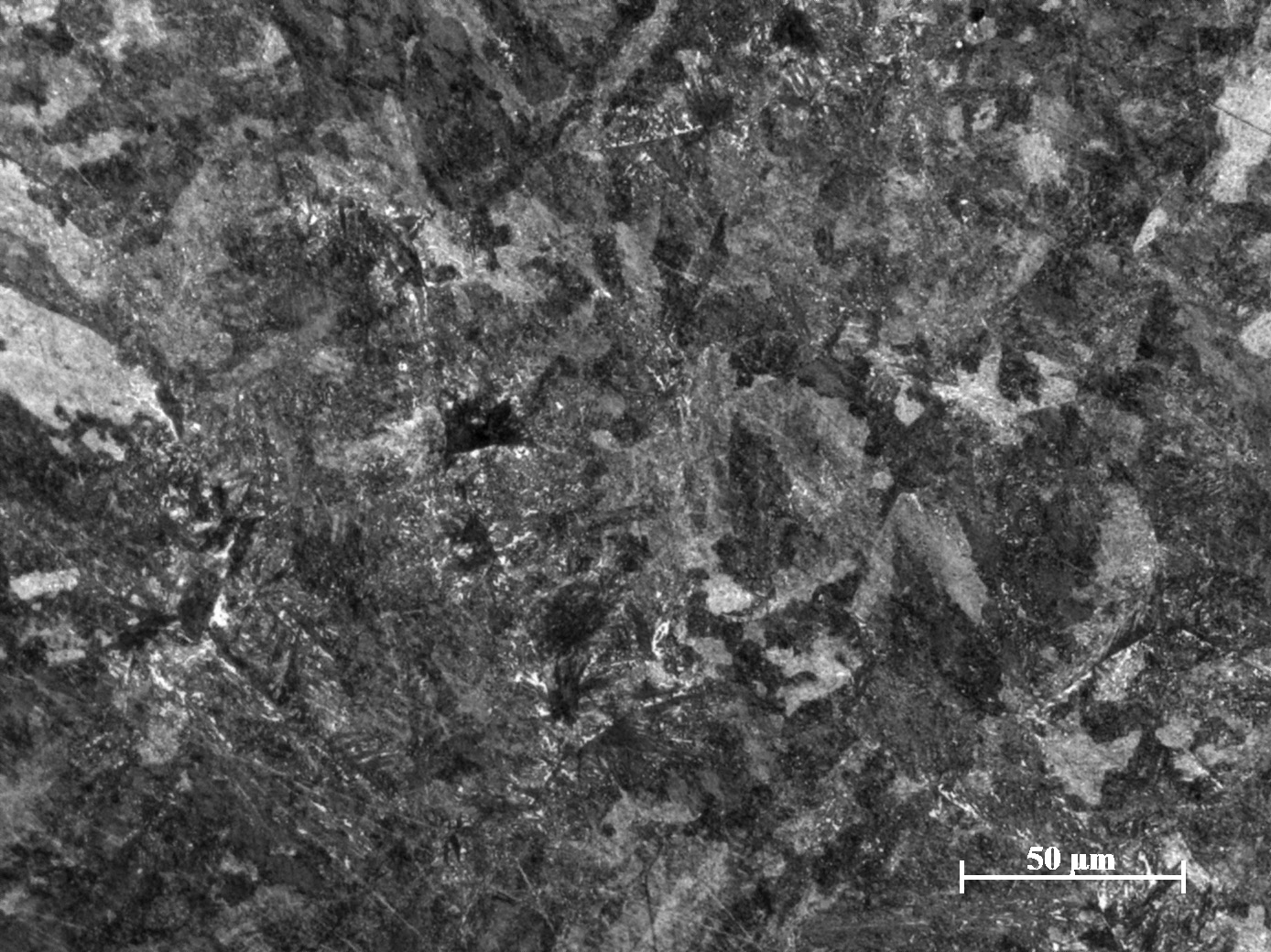

板条贝氏体铁素体+粒状贝氏体;3%硝酸酒精浸蚀低碳微合金板(C0.04%-Mo、Nb、V、Ni、Cu微量);热轧态

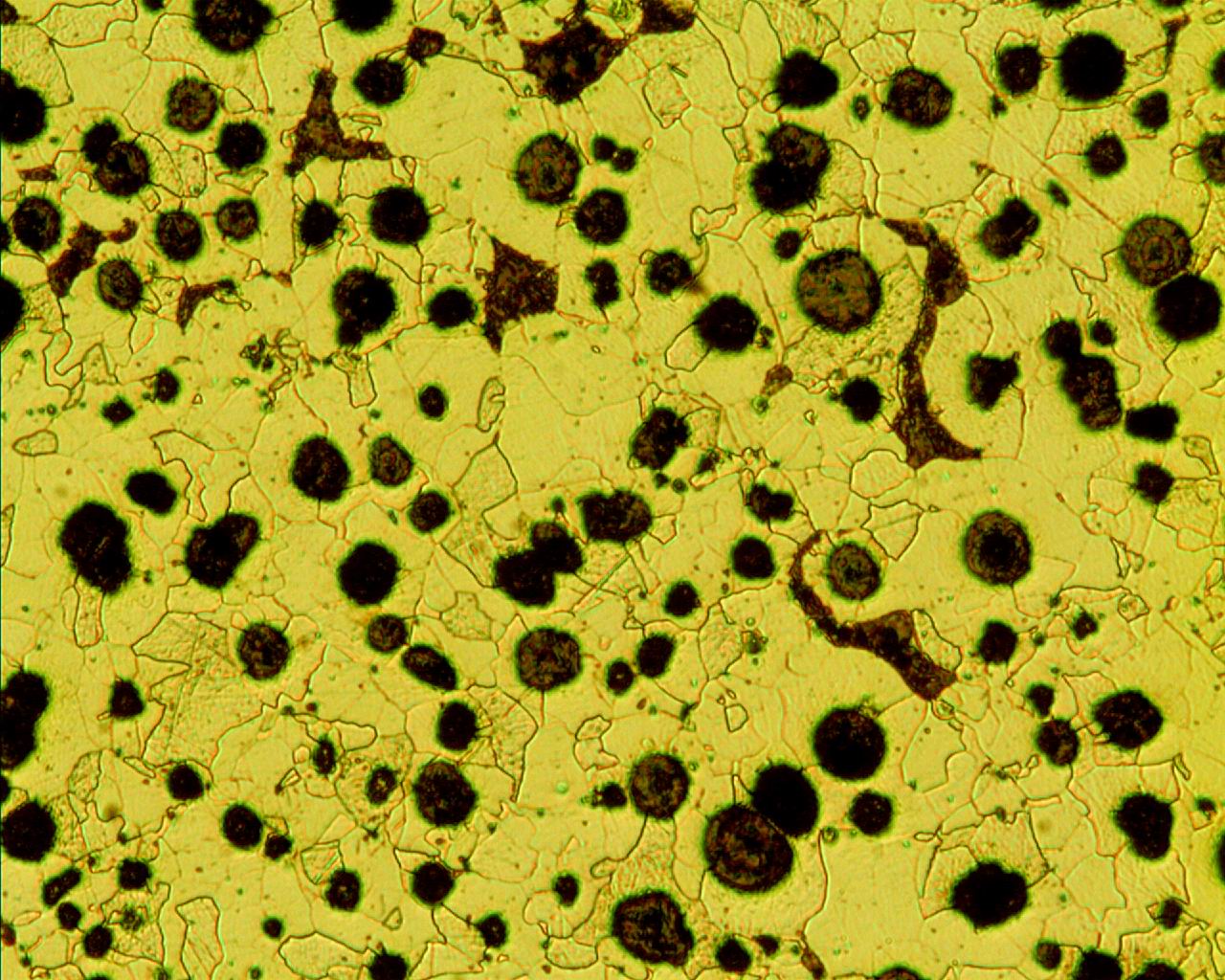

球墨铸铁球墨铸铁
球墨铸铁
球墨铸铁

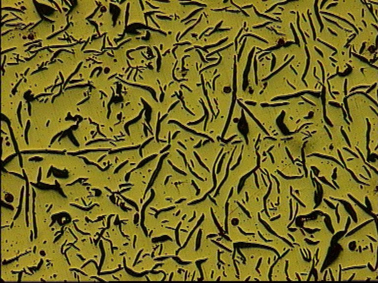

灰铁
灰铁

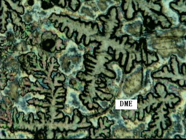

Ni-P的生长枝晶
" X$ O2 C& B: u3 rNi-P的生长枝晶

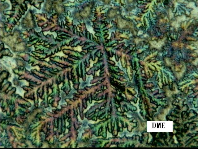

Ni-P的生长枝晶2
Ni-P的生长枝晶2
Ni-P的生长枝晶2
Ni-P的生长枝晶2

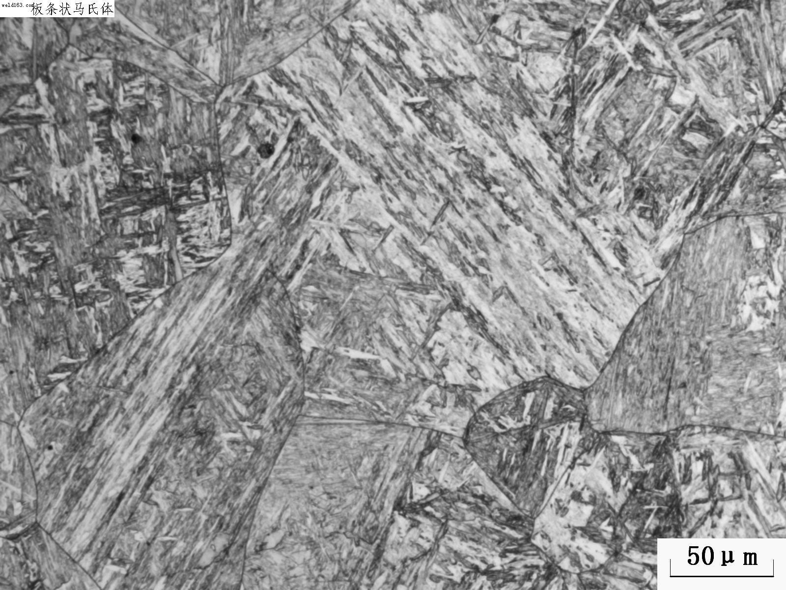

板条马氏体
