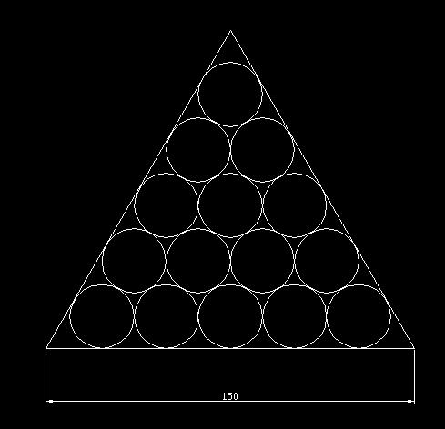

建立一个边长为150的正三角形,并在正三角形中绘制15个圆,其中每个圆的半径相等,各个圆与三角形各边之间两两相切。

发表于 2007-7-26 16:15:21 | 显示全部楼层 来自: 中国江苏苏州
先画一个直径100的圆,再用相切相切半径等做圆方法画出其它14个直径100的圆,并和题中的图形一样,再想办法找出三条三角形的边.(以上就是先不管三角形的边长,做出个和题中形装一致但尺寸不一致的图形.)然后画一三边为150的等三角形.将有圆的三角形比按小三角形比例缩放至要求大小,我估计这个方法大概30秒就可以做出来了.
发表于 2007-7-26 16:15:24 | 显示全部楼层 来自: 中国广东广州
呵呵
我来说 绝对可以 很容易的   1:随便以多少的半径画圆  2:用镜像或者阵列命令复制出下面的5个圆  3:其他的圆 可以进入C画圆命令用T相切画圆的方式画出来 4:外面的三角型也可以用相切的方式画出来,用倒圆角的命令把三个角修剪出来 5:最后用SC命令选择全局缩放 选择基点(随便用哪个交点 不过 最好是用水平的交点) 用参考R命令 选择基点 第二点 输入长度150 就OK了1 b% O8 ?4 s1 z- v7 h" j
最多两分钟就可以搞定

 楼主| 发表于 2007-7-26 16:39:08 | 显示全部楼层 来自: 中国江苏扬州
titter
  \2 h7 I' S. S6 U. z果然有高人,当时我看了这个题,自己是做的大概7分钟的,主要上来想都没想就上手,后来还出问题了& ?/ ]& @, x: c' j
不过后来还是作出了, 最后总结了 三种方法做出,  对高手来说简单,但新手的话,作为练习还是很不错的,我觉得

发表于 2007-7-27 11:23:48 | 显示全部楼层 来自: 中国江苏泰州
我花了三分钟多一点点,主要用到命令有,直线、旋转、圆、镜像、 比例

二分钟以内应该没有问题。3 K! c! C2 y. V' }; P7 i( P
复制圆,缩放即成。

发表于 2007-7-27 23:42:02 | 显示全部楼层 来自: 中国贵州贵阳
比例缩放的方式就可以1分钟搞定
