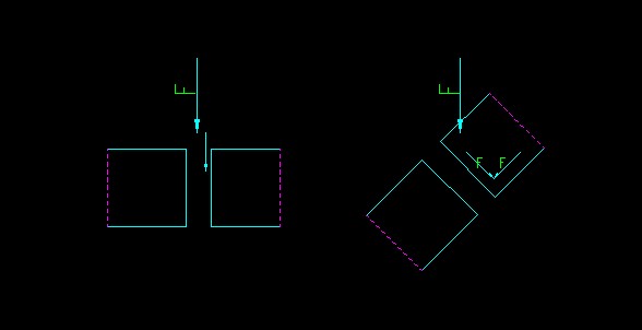

加工薄壁缸套时为减小变形做了一个工装,为了增加工装的弹性常在工装上开一斜口?优势是什么?. ~$ w0 h9 H& N, o6 G/ `
为什么不开直口?

开斜口既有自动找正的作用,有不会夹伤工件。

楼主指得是开口圈吧来保护工件因夹紧力而变形,起到一定的作用,尤其是在加工薄壁件!

感谢大家的帮助,就是四楼指的开口圈,请问开斜口优于开直口?

个人认为开斜口对工装加工变形更容易保证。
* g0 U  p& T$ v直口在工装夹紧功能上是一样的。( I5 B. L2 W4 g( r) M% |. E
LZ上个图,具体看一下。

我的理解:斜口好3 E8 Q' \; e. X
直口的话,口部的纵向不受力,不利于夹紧,斜口的话,有一个垂直分力和水平的分力,垂直分力促使闭合,增强夹紧功能.3 \2 V0 [! |7 K* i7 F3 f/ @" T
