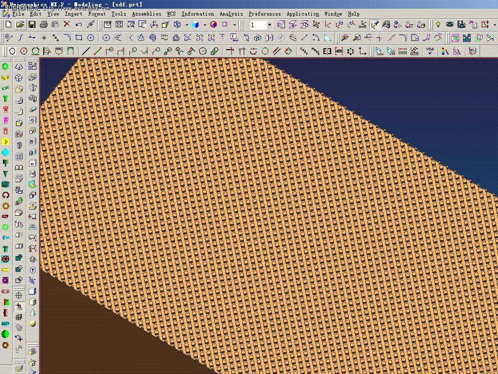

[求助] 这种条纹怎样加工?
发表于 2007-7-26 18:48:30 | 显示全部楼层 |阅读模式 来自: 中国湖南株洲
材料是国产的钨钢。试过腐蚀咬花不行.先滚花铜公再放电,也做不到这样的效果?不知是怎样做的?那种工艺?

发表于 2007-8-5 14:45:20 | 显示全部楼层 来自: 中国江苏常州
采用线切割,二次装夹加工完成,不过成本有的高。
发表于 2007-8-22 11:34:29 | 显示全部楼层 来自: 中国上海
分体加共如何?
( e6 @+ Q! O' z6 ^先用加工中心加工底面,然后加工每个小方块,* B9 ~7 u' ~) t. [
然后用加工中心开好孔,镶上去
发表于 2008-5-22 14:31:05 | 显示全部楼层 来自: 中国天津
从深度看不是很深,线切割只能切透孔.4 j# Y0 g0 X% A+ B1 A* ?, P3 x  H
8 q3 B7 R3 ^4 y- W个人认为,这个工件只能用雕刻机雕出电极,然后用高精度的电火花成型出来.- {" J  @; G, u2 z: U9 L
% H7 |3 R& N  M' }批量的话用电火花
发表于 2008-7-12 16:01:16 | 显示全部楼层 来自: 中国江苏苏州
我想用电火花 可以完成 !嘿嘿个人看法!
发表于 2008-7-25 11:52:24 | 显示全部楼层 来自: 中国上海
用卧铣加工,主轴上同时装几把刀切槽加工,刀距中间用垫圈隔开.
