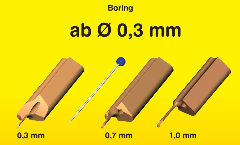

对直径小于6mm的孔进行镗削加工是比较困难的,容易发生刀具脆裂。为此,一些工具制造厂家专门设计制造了可转位刀具来镗削直径1mm的小孔。依靠适当的加工中心,采用适当的切削速度和进给量、足够的排屑空间和性能稳定的刀具,可对任何小孔进行镗削。
" K- Z( W. N4 o6 i$ T  刀具的安装- X& J7 L) z3 h- U5 l. }
  在镗削小孔时,最重要的是在加工中心上正确安装刀具。在小孔镗削中,刀具的中心高是导致刀具失效的重要因素。如果刀具安装低于中心高,将影响刀具的加工性能。主要表现在:
6 R& Q! Z- N# D  a切削刃相对于工件的主后角减小,导致刀具的后刀面与工件接触,使刀片与工件之间发生摩擦,当刀片旋转时,这种摩擦进一步会使刀尖发生偏离,导致刀具更深地切入工件。: i& _& Q6 t1 ]  a. X( t$ O
  b当刀具后角减小时,刀片相对于工件的前角也增大,从而引起刀具刮削工件,引起刀具振动并损坏刀具。这种情况在镗削小孔时更为严重。6 t4 v6 Q) N! m( w: J
  为此建议刀具安装应略高于中心高(但应尽可能接近中心高)。这样可使刀具相对于工件的法向后角增大,切削条件得到改善,如果加工时产生振动,刀尖会向下和向中心偏斜,从而接近理想的中心高。刀具也可轻微地退出,减小削伤工件的可能性。此外,刀具前角也将减小,这样可稳定工作压力。如果前角减小到0°,就会产生太大的工作压力,导致刀具失效。所以在镗小孔时,应选取正前角的镗刀,在镗1mm的小孔时,镗杆的直径只有0.76mm,使刀具承受的切削力减小。
; L4 ]+ b! _' g  切削速度和进给速度
. R$ Y  ]8 I' R+ H  保持适当的切削速度和进给速度可减小切削力,标准的切削速度和进给速度不适于镗削直径小于6mm以下的小孔。如镗削直径为1mm的小孔,圆周切削速度为450sfm,这就要求机床主轴转速要达到43000rpm,因此只有高转速的机床才可采用这个速度进行加工,加工时不允许有振动,否则刀具易折断。6 W$ y1 d, k1 Z. J+ \. L
  比较现实的方法是采用6000转的主轴转速,圆周切削速度只有63sfm。为减小切削力,进给速度不得超过0.0005ipr。在进给速度减小的情况下,可得到理想的表面质量。
. \  P; q/ h4 F7 a  镗削孔径为1mm的小孔时,选用的镗刀直径略小于0.76mm,最大加工孔深为8mm,长径比大于1:10,由于该镗刀的最大切削速度为60sfm,进给速度为3ipm,所以通常的长径比不受4:1和6:1的限制。
# `/ e9 x: g8 W5 T4 S  当制造一把直径为1mm的镗刀时,因其尾刃和镗孔间隙的原因,其刀具直径应略小于0.76mm,镗削深度可达7mm,其长径比大于10。
1 n5 R* Q3 W7 c7 N) b  切屑的排出
! w; x3 L9 q: a- V/ i  在镗削小孔时,切屑的有效排出至关重要。加工时,由于刀具在孔内,切削液很难到达切削刃,造成切屑排出困难,影响刀具寿命。为解决这一难题,一些刀具制造商开发出一种沿切削刃带冷却槽的刀片,使切削液直接流向切削刃,防止切屑堵塞和刀具损坏。4 u# R; l9 y5 o( B- c/ H5 ]
  刀具的夹紧! ]" V  M* N1 D& S
  为实现快速、方便和可重复安装,一些制造商设计了特定的刀夹,以防止刀片松动,主要包括锁紧压板及水滴状的小镗刀头。与普通圆刀片相比,水滴状的镗刀头有许多优点。以切槽加工为例,刀具接触到工件时,就会以与工件同样的速度旋转,如果采用圆刀片,刀杆上的锁紧螺钉是唯一防止刀片转动的零件,而水滴状镗刀头的外形可使刀片紧固在刀杆上,且水滴状镗刀头可使刀片自动定心。如把一把直径为0.76mm的镗刀装在刀夹上找正中心高,如果锁紧夹头,刀具将转动,使其低于中心高,为防止这种情况,装夹镗刀时应使之位于中心高以上,锁紧夹头时可使镗刀回到中心位置。+ j* U/ t/ w, D. S: ^$ u
  镗削小孔时应注意以下几点:" M/ l2 L/ e- d* C$ a0 B
  正确安装镗刀,使之略高于中心高;. [. A! y# Z$ m. v" w& ^! t
  采用正前角刀片;# c/ _! J. ]" S1 x6 _) Z: e
  采用小的切削速度和进给量;
7 N' G) B3 z* _# S; ^4 l  使用冷却液排出切屑;
& v3 t* U6 W* f7 G  刀具装夹应可靠。

发表于 2007-10-22 02:02:27 | 显示全部楼层 来自: 中国台湾
我貼上來..........Hartmetall刀廠...........
渔樵 + 2 鼓励
发表于 2007-10-22 09:07:23 | 显示全部楼层 来自: 中国江苏常州
原帖由 HS88 于 2007-10-22 02:02 发表 http://www.3dportal.cn/discuz/images/common/back.gif$ e2 F8 h, P& Z6 Y# `8 I. Y
% C& E' l5 v4 l
这是哪国的刀具,真的管用吗?您用过没有?如果用过能否谈谈体会。
