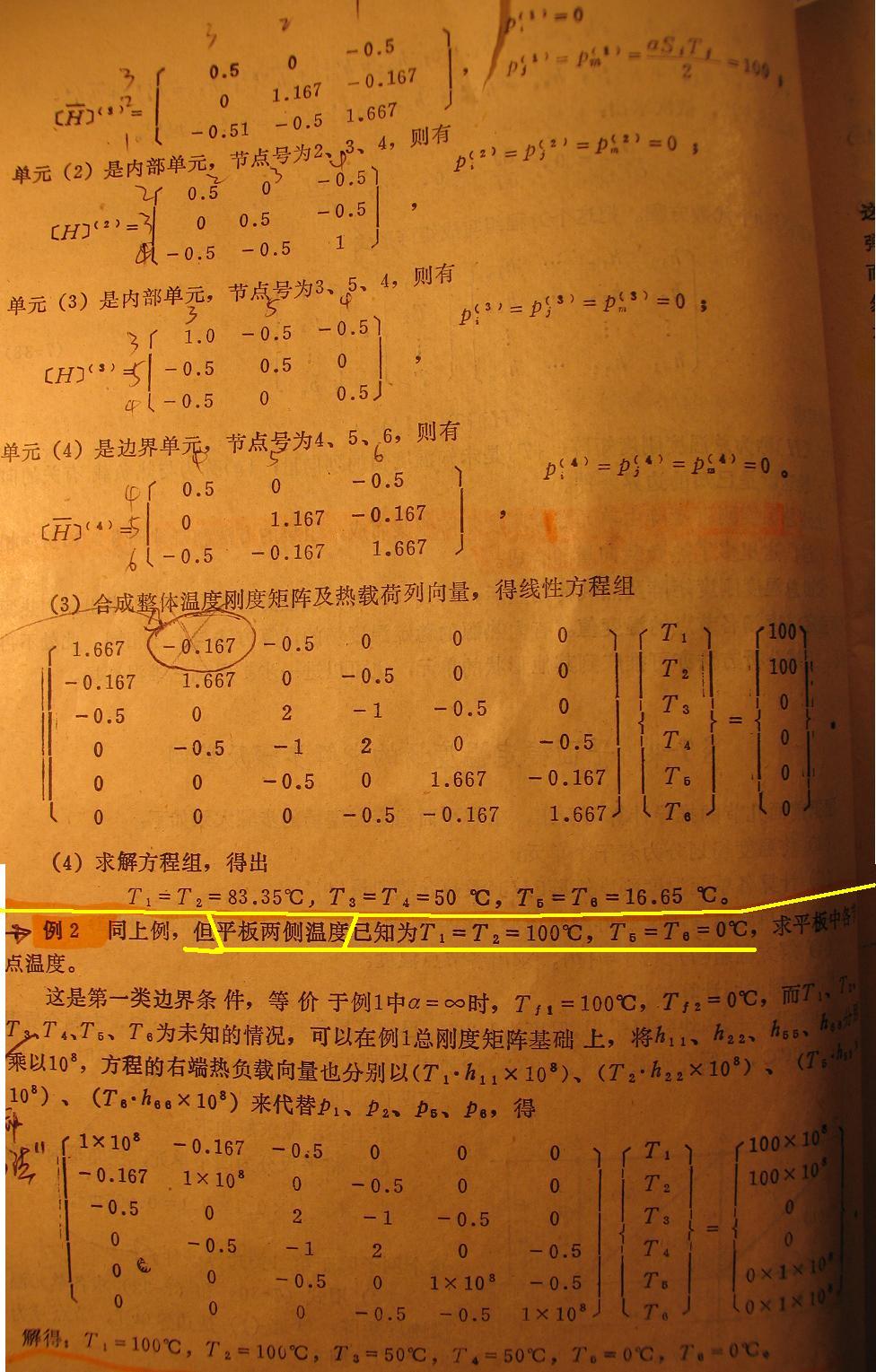

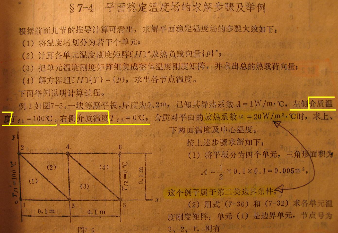

如果是这样的话,那就真得很奇怪了。你用得cosmosworks是哪一年的版本?2006还是2007?无论怎么说,既然已经给某点设置了时变的温度,而且在具体的时刻已经设定了具体的温度值,那么至少在设定好的时刻温度不应该再有改变。你遇到的情况确实奇怪。我现在贴图,我拍摄的书本上的一个例子,参考参考。
发表于 2007-8-4 00:52:33 | 显示全部楼层 来自: 美国
看看这两张图片上的例子,前一个例子是把研究对象的外界的介质的温度设置为100度和0度,而第二张图片上是把这100度和0度当成研究对象本身的边界温度条件,计算出来的结果有差别,虽然在这个算例中表现出来的计算结果的差别不大,但是说明这两种设置方案代表了对同一个研究对象的两种不同的理解。我个人经验认为实际工程中的热问题或者其他的结构分析问题是可以建立很多各种不同有限元模型的,至于哪一个是最准确的,这还是需要不断尝试的经验来完成。有兴趣可以看看这两张图片。谢谢。
