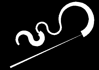

[已解决] 如何画粗线(非线宽)
发表于 2007-7-27 08:16:33 | 显示全部楼层 |阅读模式 来自: 中国广东东莞
如题,一直不知道怎么画。。。晕!

用PEDIT试试,根据命令栏的提示做就可以了!! V% [+ F" `$ l/ C1 p: B
只是不知楼主是不是想要这种效里!

楼主说的是下图的样式吗2 Y+ V6 z" D! v2 W! l3 t
7 W$ C  Y% y; t8 Q% I0 m# ?3 \7 a8 R2 g
请使用_pline命令,其中有宽度选项。8 ]: \) e' L- q" v7 O' j
