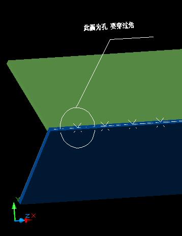

 楼主| 发表于 2007-7-27 11:19:04 | 显示全部楼层 来自: 中国上海
如图  我要在图上所标位置的打个孔 我要怎么做啊 !!!!!!!!!!!!!!!!

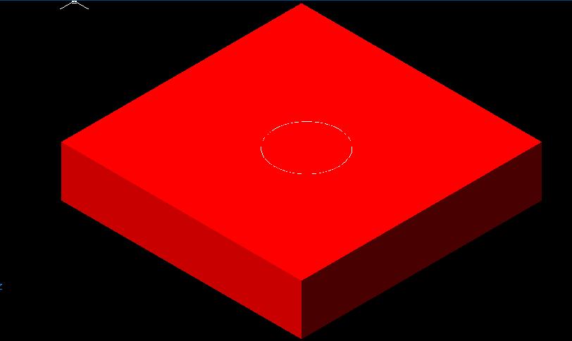

发表于 2007-7-27 13:39:32 | 显示全部楼层 来自: 中国黑龙江鸡西
回复 #11 swk_sun 的帖子
你选的是差集命令吗?
2 G; ^! l& s0 J, @4 b修改----实体编辑----差集命令,先选要打孔的实体,回车,再选孔的实体模型,再回车
 楼主| 发表于 2007-7-27 13:41:35 | 显示全部楼层 来自: 中国上海
如图片,那个圆是要在红色方体上开孔的位置及大小!我不知道怎么把他开成孔是 用差集不知道怎么弄不出来 我试了好多编  就是不出来 怎么弄呀 !!!!!!!!!!  我按你们说的也出不来,是否可以把我的要的怎么做 步骤写出来 首先点差集----选所画的圆住体----方体---确定--选圆住体----方体确定我是这样做的 但没有结果 !!!!!    帮个忙解释 说明一下啊!!!!!!!!!!!!!  谢谢

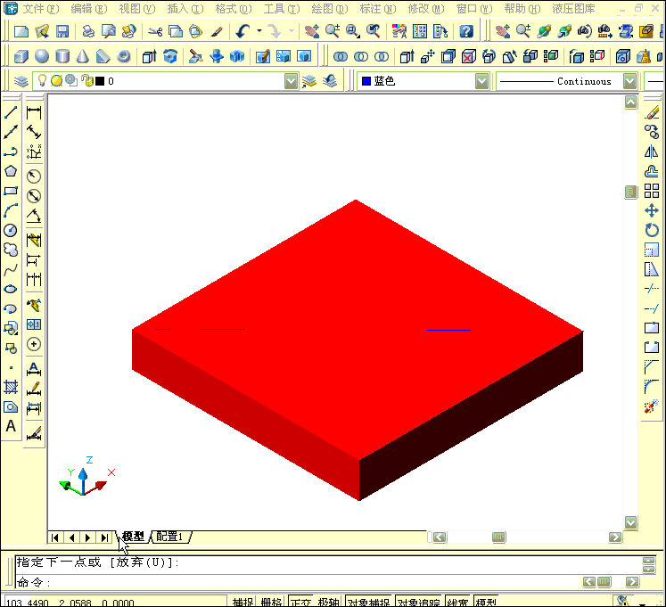

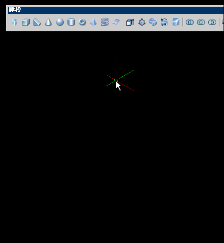

发表于 2007-7-27 14:58:47 | 显示全部楼层 来自: 中国广东韶关
贴个动画5 o* C( d5 S* I! U) |# |7 U: s
唐昕晨 + 3 应助
发表于 2007-7-28 00:54:13 | 显示全部楼层 来自: 中国江苏镇江
