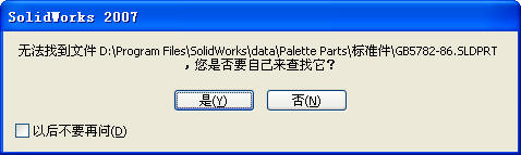

别人发来的一个组装图,提示缺少一个标准件,怎么解决呢?谢谢!新手,不懂啊,!

那只有自已做,然后生成一个标准件!

那是原来工程图零件默认的路径里没有了这一个零件(被移动或已删除),自己做一个,或手动找到一样的零件来替换.

原来他的装配体中有标准件 看他的标准号找相应的图

可以自己做个标准件,然后选择  就好了

可以让给你图的人把标准件发给你,然后放在提示中出现的路径中,就每问题了。
* m$ N5 o4 t% @; _5 Q+ B或者也可以放在自己熟悉的位置,然后选择自己查找,最后保存一下就好了。
