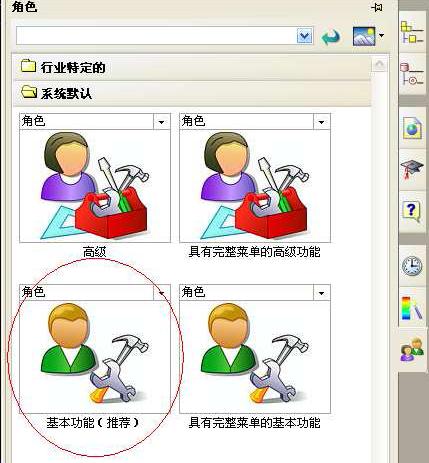

为什么我装的UG4.0在插入菜单中只有拉伸和孔,没有其他的了,怎么回事?各位大虾帮帮忙!谢了!/ X( s! H( J/ i+ R

NX4 引入了一个客户化用户使用界面的概念: "roles 角色" 。Roles 针对不同客户的需求, 提供了一系列集中的、剪裁的菜单和工具条, 使得查找命令相对简便。系统默认新安装的NX4.0 的角色采用的是“基本功能(推荐)”,要使用其它选项,就要选择其它角色了,例如:“具有完整菜单的高级功能”角色。+ ?1 k, h% {* K2 D) |5 f& Q0 p

在工具栏里单击右键,点击自定义后出现自定义对话框,在命令中找到你所需要的工具菜单拖入工具栏里即可!

我刚学UG,没想到这个。不管怎样,谢谢二位的帮忙。
