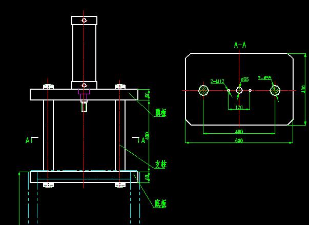

 楼主| 发表于 2007-7-27 16:59:18 | 显示全部楼层 来自: 中国浙江宁波
这是个大概上的示意图# {3 {; G0 s( c! M
请指教下,谢谢!
