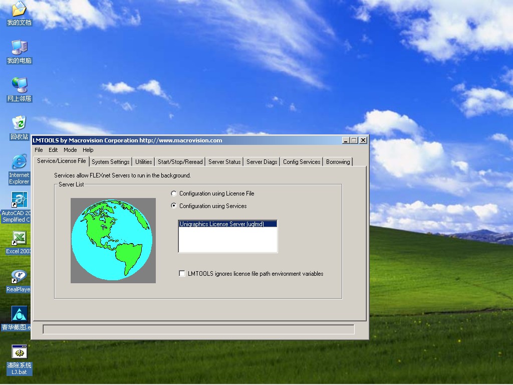

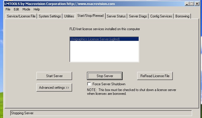

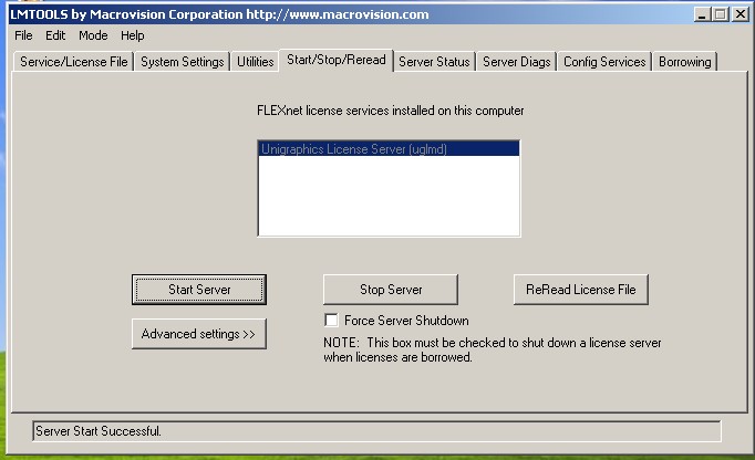

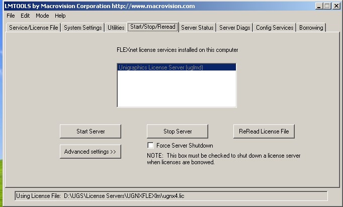

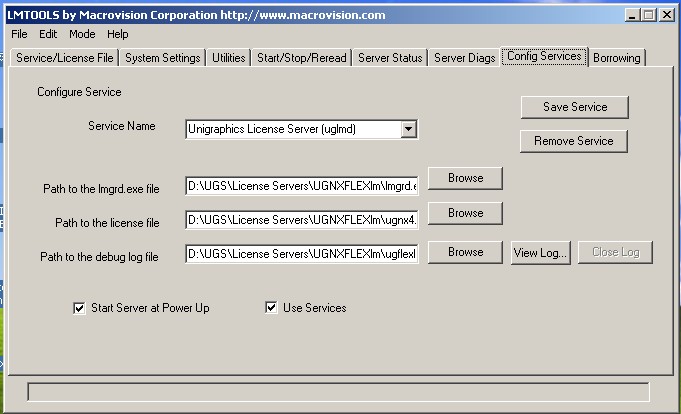

发表于 2007-7-31 10:18:01 | 显示全部楼层 来自: 中国福建莆田
按照我的以下步骤操作,就OK了 01.jpg 02.jpg 03.jpg 04.jpg 05.jpg 包你没有问题,
