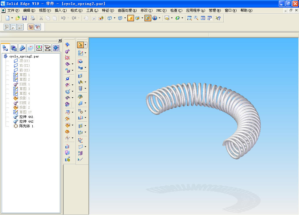

感兴趣可以尝试做一个类似的环形弹簧
% p% h% B- m' t. P, m: x0 x7 i s2.JPG
4 F# @3 O& f: E. G2 a! Y1 X7 Z
6 H4 d. t: _# ^. d. Z- I[ 本帖最后由 Willie007 于 2007-7-30 09:55 编辑 ]

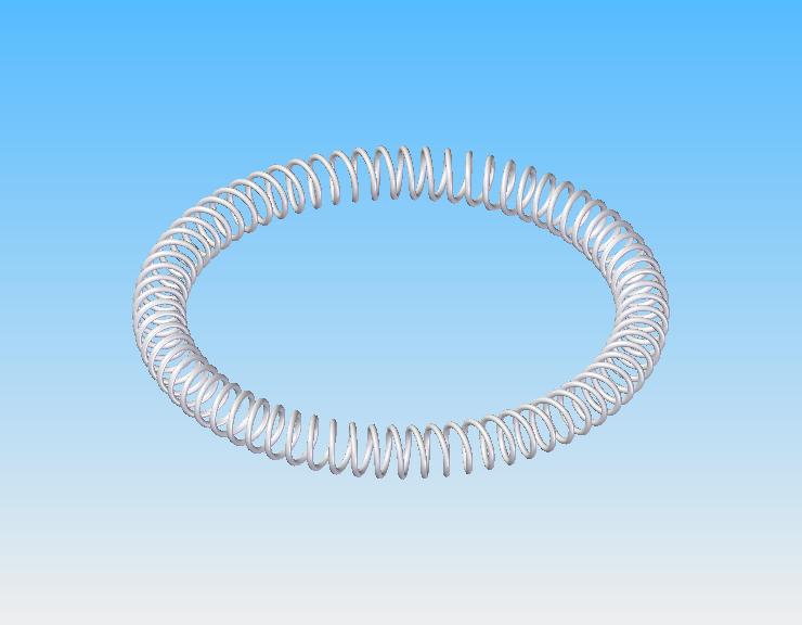

发表于 2007-8-4 21:08:53 | 显示全部楼层 来自: 中国台湾
做个类似的。
andy.113 + 3 感谢参与技术讨论

 楼主| 发表于 2007-8-5 20:55:57 | 显示全部楼层 来自: 中国天津
我提出这个模型的目的是想说明只有掌握好了一个软件的基本功能,才能组织好它们实现自己的设计意图。
) x+ c0 g7 }; V' w现在提供自己的一种做法,与大家共享。欢迎大家参与讨论 :)   d' R' k) c) `
附件solidedge v18也可以打开。
: P/ b. `! Q+ O0 z5 z完整模型太大无法上传,现在只做半个,请打开文件后将圆形阵列范围由180度改为360度。
1 ]3 Z: H9 f' @+ C6 S

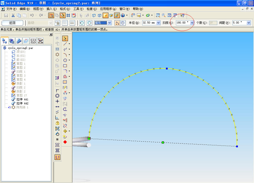

发表于 2007-11-14 13:45:44 | 显示全部楼层 来自: 中国北京
为什么我做到阵列时,面老对不上呢

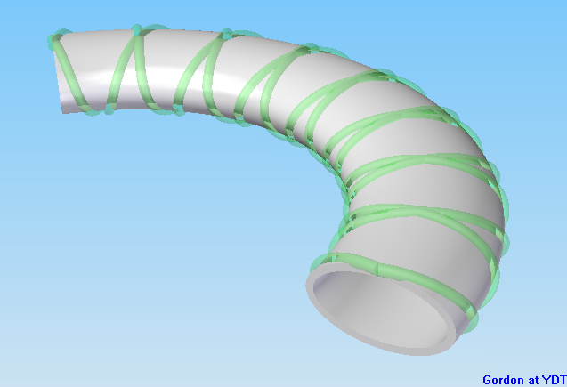

发表于 2007-11-17 14:21:40 | 显示全部楼层 来自: 中国浙江金华
可以用缠绕曲线做,但是有时软件会跳出自相交!还有SE好像不能做任意曲线的环绕,就像电话线!
发表于 2007-11-17 14:22:33 | 显示全部楼层 来自: 中国浙江金华
这是用缠绕做的!
 楼主| 发表于 2007-11-19 09:12:42 | 显示全部楼层 来自: 中国北京
原帖由 besom 于 2007-11-14 13:45 发表 http://www.3dportal.cn/discuz/images/common/back.gif0 ^; Q& S. T9 l6 m; c) g. j/ f
为什么我做到阵列时,面老对不上呢
( h  S) t5 ]: R& ]
& L( I/ Y1 W. Z/ E2 I  b: n! a( K2 p8 |( @) G! R* q
原因可能会很多5 `. y, f& r# f- J& d9 C3 z( Q
首先看看参数是否正确
% h4 S4 E. H0 R7 U6 r然后在阵列时选择元素使用“体”。1 \8 k* E  z" ~2 E
试试看吧
