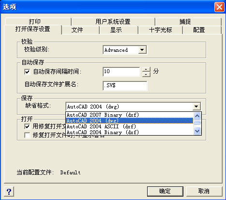

我现在用AUTOCAD2006,前几天下载了AXCAD2007,试用了一下
0 C$ E7 c8 T- {6 C# [7 b它把我的字体全搞乱了,另外,被AXCAD2007打开过的图,再用AUTOCAD2006打不开
  M+ @$ O6 [4 x: W; R% R) c* ~1 k. w5 V% J
试图在AXCAD2007上打开图形后,保存为其他格式(DXF,DWT),再用AUTOCAD2006,还是不行
$ _. Z1 y9 x( ?% T/ c, b4 f
4 `: w$ h0 O1 f9 f大家帮帮忙

那是因为你的文件已经被存成CAD2007格式了,你用AutoCAD2007或AutoCAD2008就可以打开了,然后另存为2004或2000格式主行了!

/ @9 L& z# I& x是这样的,因为版本不一样,只有高版本的能打开低版本的,不然找开来都是乱码,楼主可以先到07版本里将图形另存为04版本的,步骤:OP选项---打开和保存---另存为2004,就OK了

发表于 2008-1-21 09:34:00 | 显示全部楼层 来自: 中国浙江杭州
两个问题:
, m, n# M9 q5 u- s2 N# f1、打不开:版本的问题,这是诟病,你把AXCAD生成的文件另存成低版本04的就可以了。
8 ~2 ?+ J( v: T7 ?6 h$ R     如9F所说,在axcad里输入 op,出现下图,选择04的就可以了:
" p9 U( B% \( J! ^% Z# W! o; y$ C0 t' {0 D( B2 P4 G- G6 \
附件1.jpg 0 V, z( @' X8 N, u% c5 D) U5 R
+ j% @0 c4 o0 \1 `
2、乱码:没有对应的字体所致。你把ACAD里面相对应的字体拷贝到AXCAD里面就可以了。
7 {4 T$ }: ]% [! T) i0 h' A     AXCAD目前还比较迷你,所以很多这些细节还做的不好。9 o3 x% m5 z' V* I/ s& e" f
