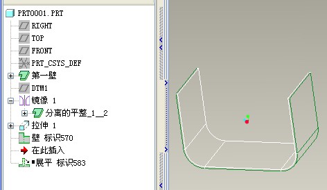

发表于 2007-7-29 14:25:47 | 显示全部楼层 来自: 中国北京
我看不到你的图,不过可以镜像呀,看看我这个
