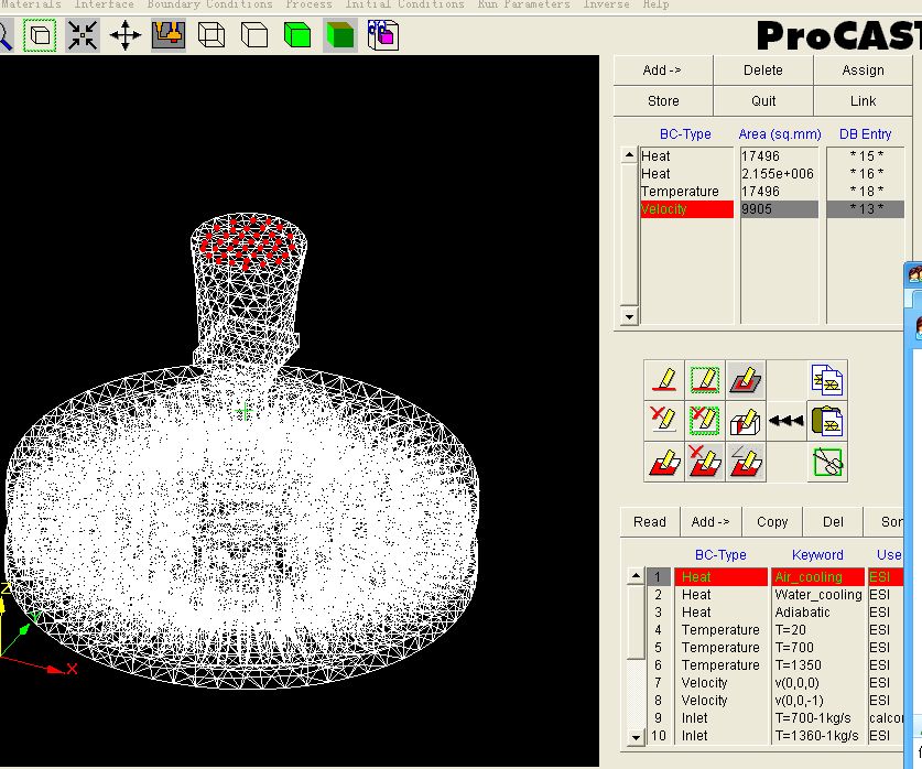

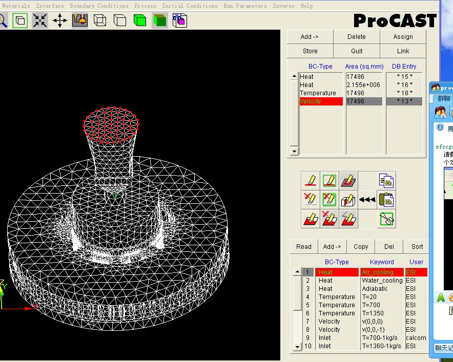

请教为什么我在precast的boundary中设置的数据与保存后的数据不一样(我试个多次01为保存前,) \; V( _* v! a3 ]6 g! g
02为保存后)?这个对模拟应该有一定的影响吧?我应该怎样做才对呢?

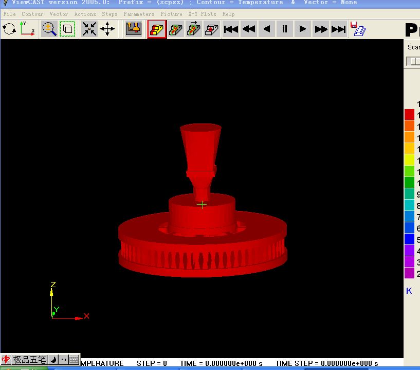

请教在procast的viewcast中contour-Thermal中只剩下Temerature,Fluids中一个菜单也没有那为什么?望指点迷津.谢谢!
发表于 2007-7-28 08:12:22 | 显示全部楼层 来自: 中国江苏镇江
第一个问题:# \3 u, x0 f0 P% Y* A$ D
从没碰到这种情况,你确信在保存前后没做什么操作?3 J* E$ M( u6 n7 a3 e, A( B
- P9 r+ n: E5 e$ v' J/ H% b第二个问题:6 E* B, e  J  D' G% G1 T7 x3 t
说明你没有进行流场计算,可能原因:①Materials里带{F}计算流场和温度场,{T}计算温度场1 W6 @& W. @5 U) v
②在Run Parameters里要激活(现在机子没装ProCAST,没法帮你找)
; ]" s) x3 i  h% R& R8 X% N: {  E" k% p* I% Z5 K
另外,若没计算流场,在计算时很快,一会儿就计算完了。
