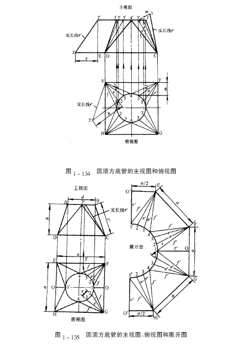

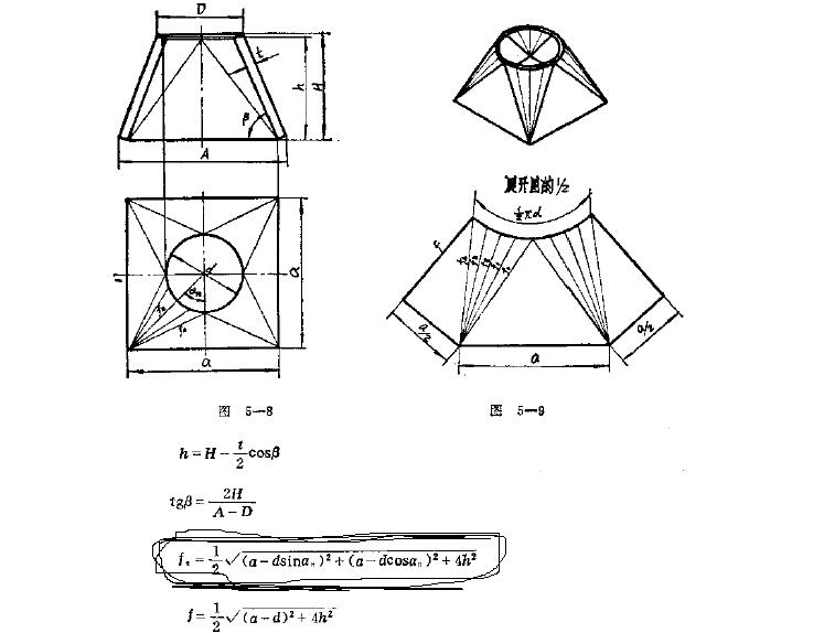

请问图中画圈的公式是怎么得来的,详细地解释下!
发表于 2007-7-28 09:58:25 | 显示全部楼层 来自: 中国
我不会解释,不过我是这样处理的。圆取中性层的直径,方取内尺寸,高度也是要圆的中性的层的高度。在俯视图中,把圆等分,连接圆的等分点跟方的端点---这个长度是天圆地方上的线的投影长度,再利用勾股定律,投影长度的平方加上中性层的高度的平方再开方,就得到天方地圆上的实际长度。就是这样了。

图中是天圆地方的放样计算,本来书中就不是非常清楚。请看:钣金展开放样计算手册
" Q. z2 t" k/ ?' k5 |0 Lhttp://www.3dportal.cn/discuz/vi ... hlight=%EE%D3%BD%F0
& X0 m: h6 p) R+ g7 H* k7 {2 h1 P! {/ Q1 l! }
简明钣金展开系数计算手册, ]8 N! }5 |4 h& l& G3 W9 n
+ q( t! x$ n8 |3 |& y% Q6 O: r8 _, {7 R& E
我是看这个公式有点不太明白,上来请教大家的!

把圆分成8或12等分,然后用勾股定理求,只放样一半就行,

我公司曾经自己生产过天圆地方,不过车间工人在下料的时候,都由我亲自给他们放样,除尺寸,然后他们再生产。- X1 l+ g0 E6 x: c  I# r0 o
; K' P' n0 A- M( q" p. U1 |我出尺寸的方法其实很简单,我可以告诉大家共享一下。
% S& A( d1 h, P* m" d% L2 U7 C/ `( ^6 f) L" `, _
我使用CAD2000软件,输入地方的基本尺寸,然后本着一个基本的原则:等高的原则,将图样逐步展开。$ C* F2 f, M# E1 y* h5 }, R
; D4 ~8 l; W) P1 Q; A6 b# p9 R* b等高、等分圆周等等,如果你希望做得圆非常接近圆,那么可以多等分,16分也可以。
. Z" E  M' H+ ^0 k1 Y8 b. M/ y
5 _1 @0 P8 m6 g' _7 I另外,这东东即便是告诉你原则,如果你不会使用画图软件,不会立体几何也是枉然。

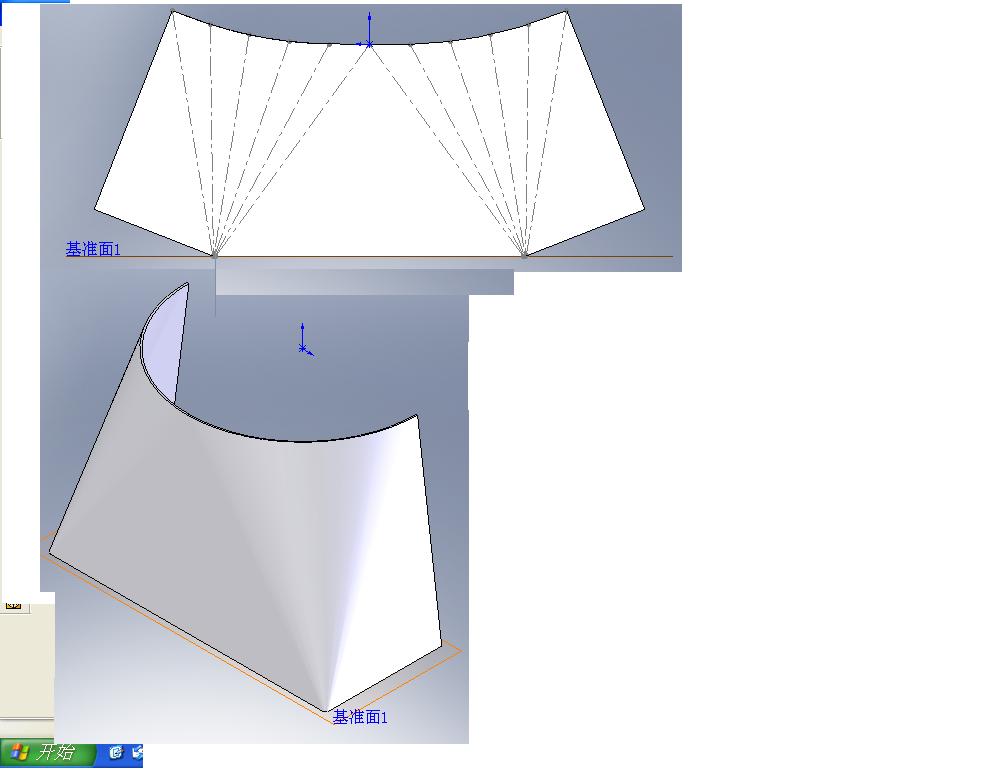

我是poe钣金模块自动展开而来的!

用CAD 可直接做图,用高中的立体几何知识可推导你说的公式!

用SOLIDWORKS画即可..
