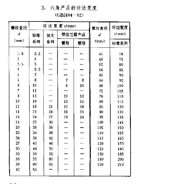

我在论坛上搜索到了这个帖子,http://www.3dportal.cn/discuz/viewthread.php?tid=318379&highlight=%C2%DD%CB%A8  ,很不全,最大才到M22, 我需要更大的尺寸对应的扳手规格!你们谁知道,给个链接!螺栓与扳手尺寸之间有什么联系没有!不需要我每次都查表, 听说一般是M22*1.5倍,得出的就是扳手的尺寸,但有时候也不准!谁能告诉我!谢谢

' B. C; N+ ?1 I  n, c3 H一般梅花扳手的使用是根据六角头螺栓的对边来参照的
4 ^+ ]7 H7 O9 o比如M22的普通螺栓对边宽度为34,则所用扳手为34的扳手
tianxingzhe + 3 应助

给你一个最全的,如果有兴趣你可以背一下。
tianxingzhe + 3 应助

发表于 2009-3-4 23:21:39 | 显示全部楼层 来自: 中国贵州六盘水
M8的好想是用14的扳手吧,一般13的扳手在公制螺栓中是不常用的.对于标准螺栓来说.在选扳手来说,就是螺栓的公称直径加上它尺寸的一半,如M20既选30的扳手.20+2/20=30  但这不是绝对的  就想M10的就用17而没有15的了. 不过就大约在在那个范围了.你应该想了那M8的不就该用12的了吗?当初我也是那么想的,但后来了解,那俗"大屁股"螺丝. 你只要记住公制扳手的开口尺寸,在有螺母 螺栓型号时,就比较容易想出该用什么扳手了.   在工作中总结 积累......

  i" D) Z1 A* R: U    螺栓尺寸 对应 扳手或套筒对边尺寸
3 w; f' g( M) i, J: S: B, U
( G# H  w2 @: s9 x    M3←→5.5MM
# h& z& D6 p" U% n8 e: ?/ S- s, P$ n
    M4←→7MM% C" z" M3 M9 T: E
  O: j8 G9 D, s6 h4 e
    M5←→8MM
4 D( x5 {( @) v  s1 b  x
( Y) B/ c: t& G7 N    M6←→10MM
5 p# I  n/ T" S' b8 f9 X6 J
2 x/ z$ L$ ~# z5 e1 o) O  x7 k  L    M8←→13MM(14MM)& r' k9 m5 J9 q4 v
" f8 |( k. F$ X( e# J    M10←→16MM(17MM)
/ q4 \! o3 E  Y, I2 p
$ z: r4 M0 }# X# e    M12←→18MM(19MM)1 W% D. N# V3 b" z+ |! E! |7 t' \
, l5 {5 E1 a9 D& e  X4 G- B5 L    M14←→21MM(22MM)
4 Y$ r- P4 i8 ^* k- k5 u3 ]! j% N) b% P9 {4 b* M
    M16←→24MM3 O+ ^$ D  Q2 U7 Y* ~0 ~: Y, h
. a" ~0 \5 C2 c
    M18←→27MM, V5 g) l- {, Y& C2 n
/ L  ^: S; {, {  N7 `# w
    M20←→30MM
: C! W5 Q+ F$ o' ]8 _+ x1 \: W( B$ K: R% \1 W4 v& A2 g! u$ x
    M22←→34MM- q1 e3 k/ m) ]3 c
! w- v# O  \0 K9 X    括号中的尺寸为GB旧标准尺寸。+ f3 ]  R2 ~* a  u

发表于 2009-11-24 17:40:53 | 显示全部楼层 来自: 中国四川绵阳
好资料,告诉我GB标准。谢谢。
