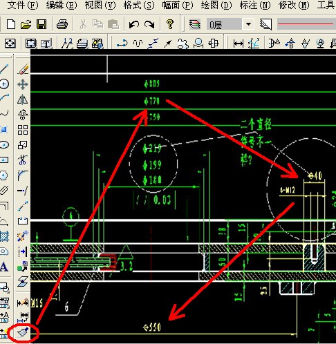

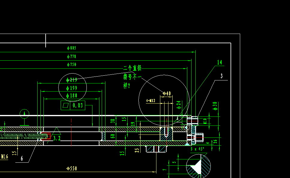

同一张图直径符号怎么会颠倒?
/ _# }) }; M/ b$ |$ Z, d此张图是原来用CAXA(V2)画的,现在转到CAXA2007中打开修改,原来的直径符号都是好的,但新标注的尺寸直径符号变成了倒的(如图)
# Y+ M& u/ u- d' u! k4 m: C8 q如何解决!!!谢谢!!!

同一张图直径符号颠倒,是因为两者的文本风格不同,用格式刷一刷就灵。

回复 #2 2005llnn 的帖子
用格式刷是可以应急一下。问题已被我找到是字体关系!!!* `( O$ R. g& h
谢谢!!!
