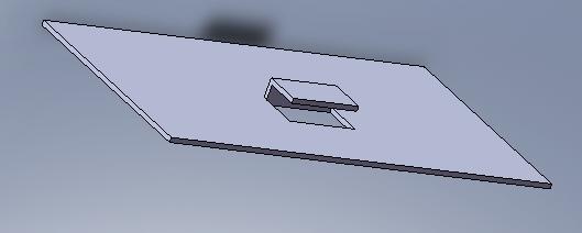

做了一个如下的钣金,展开后在孔处加一个薄壁拉伸,怎么折叠后薄壁拉伸就不见了啊?( u  H$ n$ n' @5 S% T5 E% B/ N( |

' f2 t. _$ }8 |+ x; X, S我其实就想作出一个 展开后加的特征 在折叠后能跟着形变的效果

钣金展开后就是一张等厚度的钣,如果改变了这个基本规定,自然不被认可。

有没有高手能告诉我怎么实现"我其实就想作出一个 展开后加的特征 在折叠后能跟着形变的效果"这一功能啊

这个好像要用到成型工具吧,我也没做不出来

你这个用钣金根本实现不了的
发表于 2007-7-29 10:34:17 | 显示全部楼层 来自: 中国江苏无锡
tzhmei 说得对,只能用钣金加焊接方法实现了!

好象用版金是直接做不出来的
