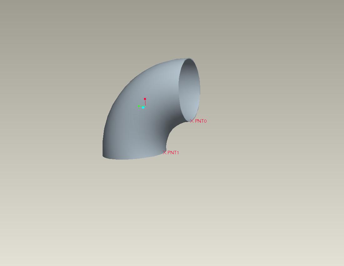

[讨论] 这个弯头有没有可能用proe展开?
发表于 2007-7-28 12:35:17 | 显示全部楼层 |阅读模式 来自: 中国江苏苏州
elbow-dev.jpg 4 V! t& {* K5 \0 y0 n! V
这个弯头有没有可能用proe展开?如果有,怎么展开?# k* j; a/ I1 u% s

这是一个不可展曲面,若一定要展开,一般用三节或更多节圆柱组合成90度弯头。

弯头是钣金件吗?如果不是钣金件就不要展开了没意义
 楼主| 发表于 2007-7-28 20:37:57 | 显示全部楼层 来自: 中国江苏苏州
当然是钣金了. application>sheetmetal>shell而成!
发表于 2007-7-29 10:09:51 | 显示全部楼层 来自: 中国北京
这个用PROE来展开,跟实际的有很大的区别,已经没有意义了。
