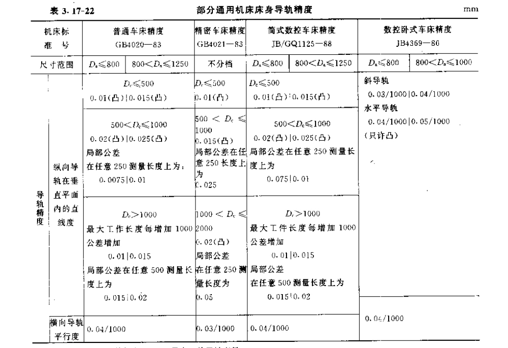

机床导轨都要标哪些技术要求?都要标哪些公差?(矩形和三角滑动导轨)

铸造要求得有,时效处理或者退火得有,淬火热处理要求得有,精度按照装配尺寸链来计算得出,或者按照机床的几何精度要求自己可以自行分配一下

不是差不多的问题,搞机械的不严谨的话,生产出的全是废品唉!附个贴图供参考了

4楼只有车床的哪,是哪个标准上,请教
发表于 2009-3-4 11:42:48 | 显示全部楼层 来自: 中国四川宜宾
查标准吧!看你机床加工后要求的机床自身精度
