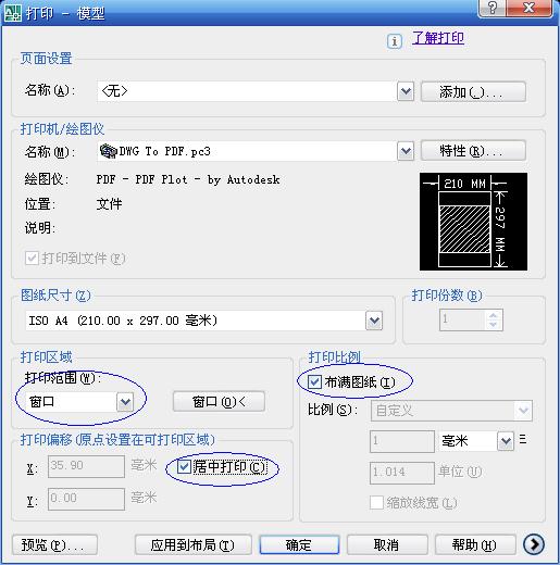

我的A4图框画好了,怎样用A4纸正好打印出图框,而不缩小图形区域的面积。请教高手。
发表于 2007-7-28 13:56:19 | 显示全部楼层 来自: 中国广东东莞
用“窗口”打印,两角点选图框对角点。
发表于 2007-7-28 14:06:33 | 显示全部楼层 来自: 中国浙江温州
打印范围使用“窗口”,打印比例使用“布满图纸”
发表于 2007-7-28 14:15:26 | 显示全部楼层 来自: 中国浙江宁波
选择“窗口”打印,框选你要打印图形范围,设置“居中打印”,“布满图纸”;
发表于 2007-7-29 00:18:01 | 显示全部楼层 来自: 中国江苏镇江
楼上的几位说得都有道理!5 i5 v0 D* n5 k) T+ ?
- X3 ~3 s" h  i0 C! O
有一点说明一下:
+ s) D3 b, h* R0 `4 W3 b4 I打印比例选“布满图纸”实际上是不妥当的!这样出来的图还是国标规定的标准比例吗?1 z/ g7 a  z# f7 E* G- Z
假如20的正方形,打印“布满图纸”后A4图纸比例是多少呢?+ d2 w  ]$ `( W9 C3 E- f4 t3 \
没法判断!所以打印比例选“布满图纸”后的出图只是个样图——不是标准的图纸。

发表于 2007-7-29 09:07:12 | 显示全部楼层 来自: 中国江苏苏州
设计图框时,不能正好是A4大小,应该每边缩进几毫米,具体缩进尺寸,要根据你的打印机设置。  b/ ~6 |# T9 O. J# J
打印时,选择窗口范围,比例1:1,居中打印

发表于 2007-7-29 20:12:54 | 显示全部楼层 来自: 中国江苏苏州
普通打印机在打印时,总有几毫米的边是打印不出任何东西的,所以若要打印出完整的边框,且要1:1的输出,必须要把图框缩小到正常打印范围内。( f! q9 D9 O7 x& r. U0 q0 g  U/ v

发表于 2007-8-17 11:11:52 | 显示全部楼层 来自: 中国上海
窗口打印,比例1:1,应该没有问题。
