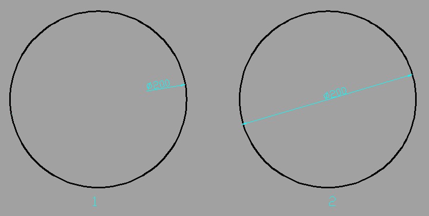

为什么我CAD标注直径时候效果是图1那样,直线那么短,最长是到圆心?而不是象图2(炸开以后处理的)那样,两个箭头贯穿整圆?
* _) Y9 L& z6 t' a' f* d/ u标注样式怎么改都不行!各位高手帮帮忙!

发表于 2007-7-28 13:54:42 | 显示全部楼层 来自: 中国广东东莞
第一个图实际上选的是半径标注,只不过是改了文字为直径符号及尺寸。

不是的,我选的是直径标注命令,也没有修改任何属性!这个圆是为了给大家看的,直径就是200。
1 X5 L8 f) W! H' u, I+ Z, M! p0 n但是当把数字放在圆外的时候可以!% q: W3 V5 _' `, J+ P) n4 Y( O) ?

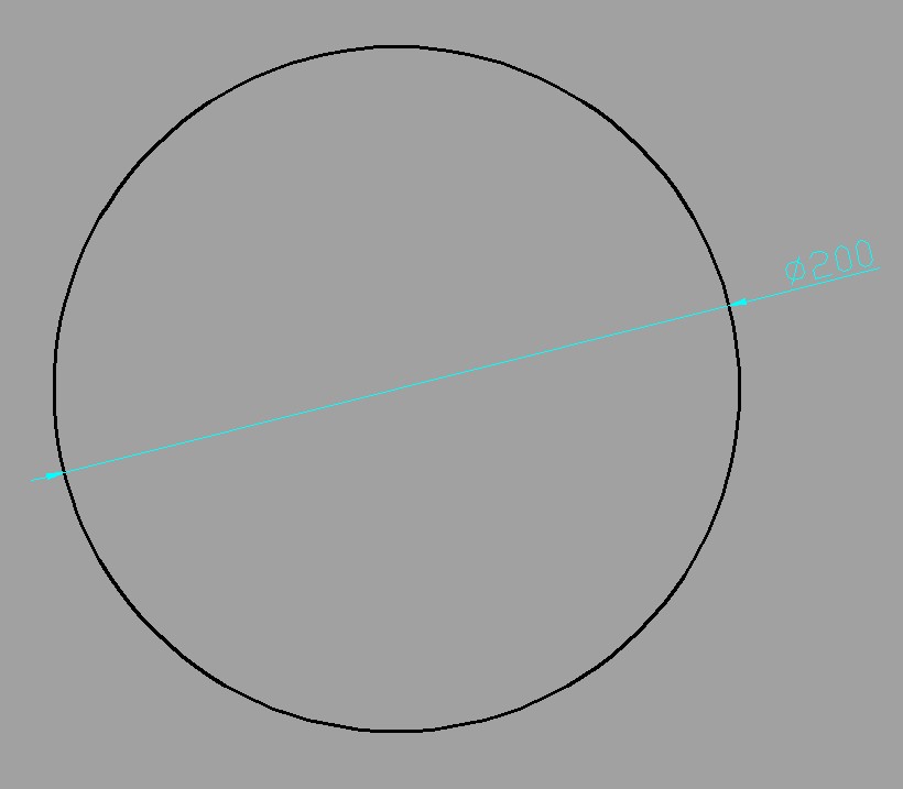

应该调整尺寸标注的样式,选项的不同组合,标注箭头文字的效果不同;

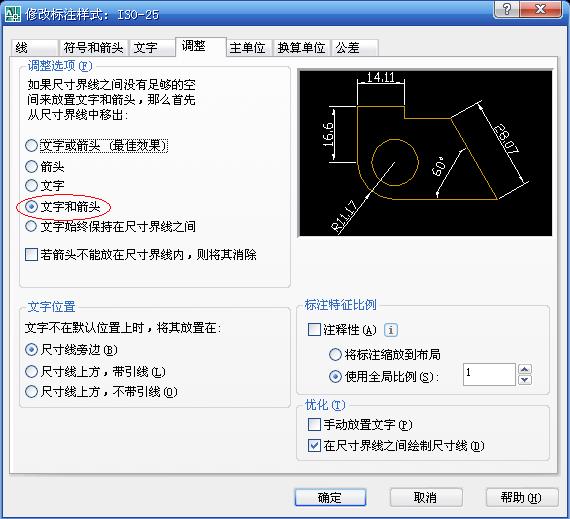

发表于 2007-7-28 14:09:37 | 显示全部楼层 来自: 中国广东东莞
标注样式-调整-调整选项
+ \' l) K) l+ ~" H, U选2,3,4,5 好像都可以。
发表于 2007-7-28 14:10:58 | 显示全部楼层 来自: 中国广东东莞
刚才发时没及时看到新回复,如4 楼图。
 楼主| 发表于 2007-7-28 14:16:53 | 显示全部楼层 来自: 中国浙江杭州
谢谢各位,原来关键在这里,只看到那个选项说箭头之间空间问题,原来也影响这个!谢谢诸位!
