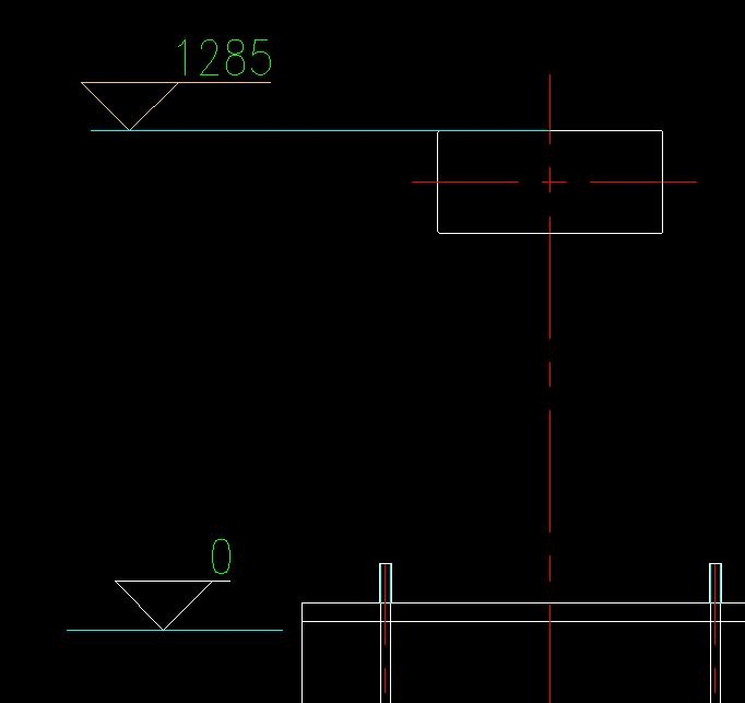

设备标高的单位,应该是米还是毫米?在装配图中。
发表于 2007-7-28 15:13:37 | 显示全部楼层 来自: 中国浙江宁波
仍然是mm为单位的,因为机械图毕竟很少出现其它单位,1285就是1285mm
发表于 2007-7-28 15:17:12 | 显示全部楼层 来自: 中国江苏扬州
没用定论的,
% s5 U, S% ?: ]; n  c+ L- L% c) f/ j不过
+ Z4 m( u- W, c5 a9 O0 V) ]# K通常是米
, \# ]4 A. O3 g. L; f4 t$ q: R: L但要加上单位如1.28米

发表于 2007-7-28 15:44:40 | 显示全部楼层 来自: 中国广西南宁
设备标高的单位一般采用m,在图纸上要加上说明:除设备标高以m为单位外,其余以mm为单位。

发表于 2007-7-28 16:19:45 | 显示全部楼层 来自: 中国浙江杭州
机械方面的几乎不成文的都用毫米的。如果使用其他单位那就要特别说明一下的。. v) a" ^% T1 Q0 ^4 C8 {8 |

发表于 2007-7-28 17:50:15 | 显示全部楼层 来自: 中国江苏南京
这是土建的表示方法,设备一般不这样表示,只是在安装图上才这样表示,但单位应该是米,如12.500,则表示为距基准面12.5米。
