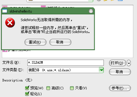

最近从别人那里接受了一部分SW文件,在打开时文件类型选取《SolidWorks文件》或者《零件》装配图都可以打开,但选取《装配体》时就发生错误,显示以下提示,无论点击那一个SW都自动关闭了,有碰到过这样的情况的吗?是文件损坏了吗?各位高手给解答一下吧,谢谢了!!! 1.jpg

你的计算机什么配置,看提示好像内存太小的原因。

内存1G的,应该不是内存的问题,以前比这大得文件也没这问题

不瞒楼主说,我以前也遇到同样的问题。我电脑的内存也是1G的。
6 A1 j# O0 l0 e7 S0 e9 s/ X* K你可以尝试把其它的文件都关掉,然后再打开,应该就没有问题的。, l. q, W. V6 a8 F# o9 j  ?0 S
分析其原因可能有二: 1. 所使用的软件是盗版的
2 Z$ e/ Y' A1 V% m+ V. q' C                               2. 真的是电脑的内存不够,因为你可能同时打开了很多文件。
