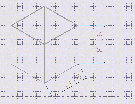

发表于 2007-7-28 19:28:14 | 显示全部楼层 |阅读模式 来自: 中国上海

发表于 2007-7-29 17:10:15 | 显示全部楼层 来自: 中国山东潍坊
转换后的平面图本身就是二维图,搂住标注的轴测图尺寸就是按照标准比例缩放的,所以,不可能出现像在建模情况下出现的100的尺寸,所以,只有你自己编辑尺寸值了!
