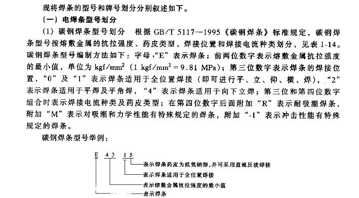

比如E4303是酸性 E5016是碱性  是不是牌号中间的0代表酸性 1代表碱性?; Y! ^; Y- Z! F" F1 l6 q" v
好像书上是说0和1代表适合的焊接位置

酸性焊条:是药皮中含有多量酸性氧化物的焊条,药皮中含有较多的FeO、TiO2、SiO2等% ^* L9 O1 |3 y! k, j+ A3 M
! ^0 v" i0 I- J4 L5 z8 x碱性焊条:是药皮中含有多量碱性氧化物的焊条,药皮中含有较多的大理石、萤石(CaF2)等

根据焊条药皮的性质不同,焊条可以分为酸性焊条和碱性焊条两大类。药皮中含有多量酸性氧化物(TiO2、SiO2 等)的焊条称为酸性焊条。药皮中含有多量碱性氧化物(CaO、Na2O等)的称为碱性焊条。酸性焊条能交直流两用,焊接工艺性能较好,但焊缝的力学性能,特别是冲击韧度较差,适用于一般低碳钢和强度较低的低合金结构钢的焊接,是应用最广的焊条。碱性焊条脱硫、脱磷能力强,药皮有去氢作用。焊接接头含氢量很低,故又称为低氢型焊条。碱性焊条的焊缝具有良好的抗裂性和力学性能,但工艺性能较差,一般用直流电源施焊,主要用于重要结构(如锅炉、压力容器和合金结构钢等)的焊接。5 s: E% \8 l( N" V* A
- F- H4 h- e2 ^结422(E4303)是酸性焊条,焊条往往会因吸潮而使工艺性能变坏,造成电弧不稳、飞溅增大,并容易产生气孔、裂纹等缺陷。因此,焊条使用前必须严格烘干。一般酸性焊条的烘干温度150--200℃,时间1小时;碱性焊条的烘干温度350--400℃,时间1--2小时,烘干后放在100--150℃的保温箱内,随用随取。( O% |0 P4 s" F' g+ v# e/ B. f
& P" _6 b. l& F+ O+ v- g. ]
GB中没有明确标出 酸性 和碱性的区分字母! 焊条前面的“E”代表的是焊条。43是代表的 43MPa(应力) 后面的03代表 此焊条只适合于平焊和平角焊
jianghuamh + 3 应助

呵呵 谢谢大家  3楼的最后一句话说错了哦E4303的43表示抗拉强度大约为430MPA
