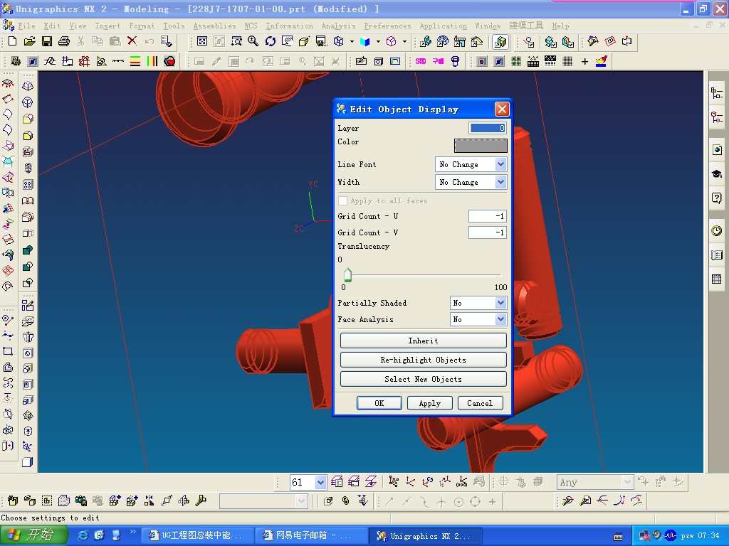

发表于 2007-8-29 07:34:50 | 显示全部楼层 来自: 中国山东烟台
在  edit---object display---6 s& L; S& T; `9 m; W/ J
在下面的对话框中,拖动中间的箭头就可实现!
342539436 + 2 应助

 楼主| 发表于 2007-8-29 12:01:56 | 显示全部楼层 来自: 中国湖北十堰
4楼的朋友,这个方法我老早就试过无数次了,不能实现我说的效果,即使把单个部件设计成完全透明,在工程图中也会有它的投影,其后面的部件也是不可见的,不信你可以试试!

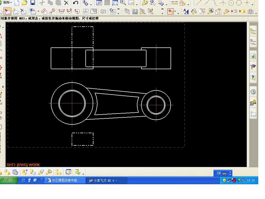

发表于 2007-8-30 14:18:47 | 显示全部楼层 来自: 中国河北保定
原帖由 hooleer 于 2007-8-29 12:04 发表 http://www.3dportal.cn/discuz/images/common/back.gif
7 E! j9 ]/ P* A1 V& u7 O* P2 G/ @. G7 m# w1 I
' M+ t" s! J$ k* @
对,就是您说的这个意思!
' t9 v/ a1 |" R各位楼主,不知道是不是你们想要的意思.

发表于 2007-8-31 09:39:17 | 显示全部楼层 来自: 中国河北保定
做了个视频,来看一下.

谢谢luohuayu、limin2668,动画我看了,简单的装配的确可以这么实现,但零件多了一旦采用隐藏线显示的方法那么会导致许多不想显示的线条都显示了,反而导致更大的问题!但还是感谢limin2668的想法,希望大家一起再探讨新方法!

发表于 2007-9-4 11:18:37 | 显示全部楼层 来自: 中国河北保定
我认为提取出线来再投影是一个好办法。

发表于 2007-9-5 23:47:21 | 显示全部楼层 来自: 中国福建福州
我目前大概也只能使用12楼和21楼的方式了.先将模型投影生成工程图纸,在每个视图中将要消隐的实体的轮廓线提取出来.交将其转设为点划线.在三维实体里将要消隐的实体隐掉后,重新刷新各视图就行了.

目前看,提取线的方法是一个可取的办法.提取线后在隐藏实体,这样就可以在制图中显示提取的线,而不遮挡后面的零件.
