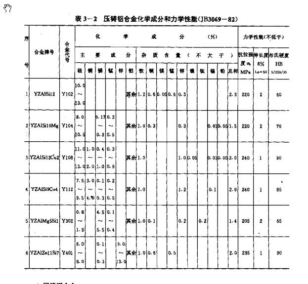

发表于 2007-7-29 10:42:40 | 显示全部楼层 来自: 中国福建泉州
楼主这有三个铝合金压铸标准的网址你可以连接一下:
9 \8 }1 I* I9 r3 O1 E4 z0 hhttp://www.3dportal.cn/discuz/vi ... F%BD%F0%D1%B9%D6%FD
4 E; S) H% a6 B: ehttp://www.3dportal.cn/discuz/vi ... F%BD%F0%D1%B9%D6%FD
; E) V  x- x  n$ ?# ehttp://www.3dportal.cn/discuz/vi ... F%BD%F0%D1%B9%D6%FD
