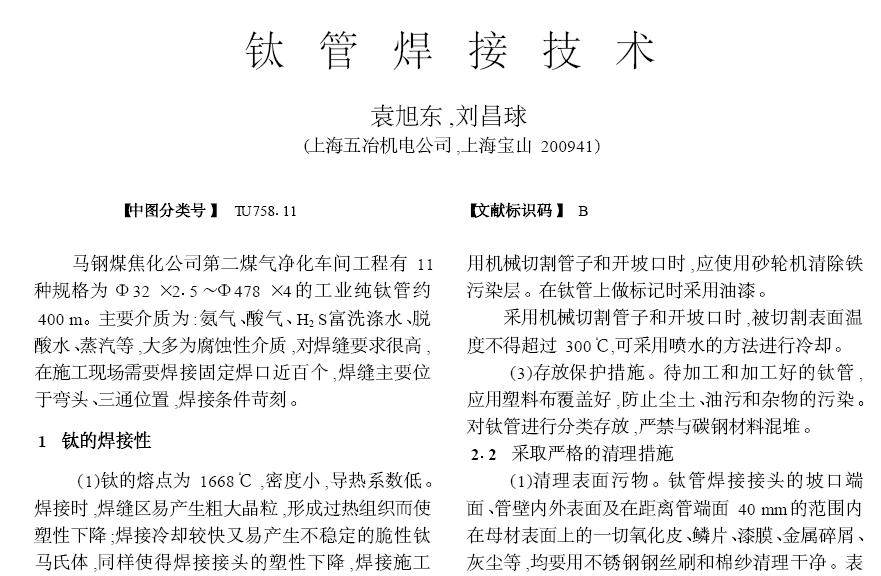

钛管焊接技术--施工技术
, N& O! f" n! s& D/ ]  [, W
0 q" ~5 ~1 T9 D" \* Q5 A- X2 Z# q[ 本帖最后由 ajhtiger 于 2007-7-31 20:11 编辑 ]
钛管焊接技术.PDF
81.97 KB, 下载次数: 17

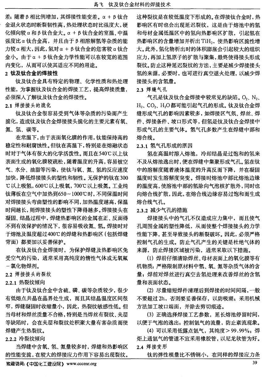

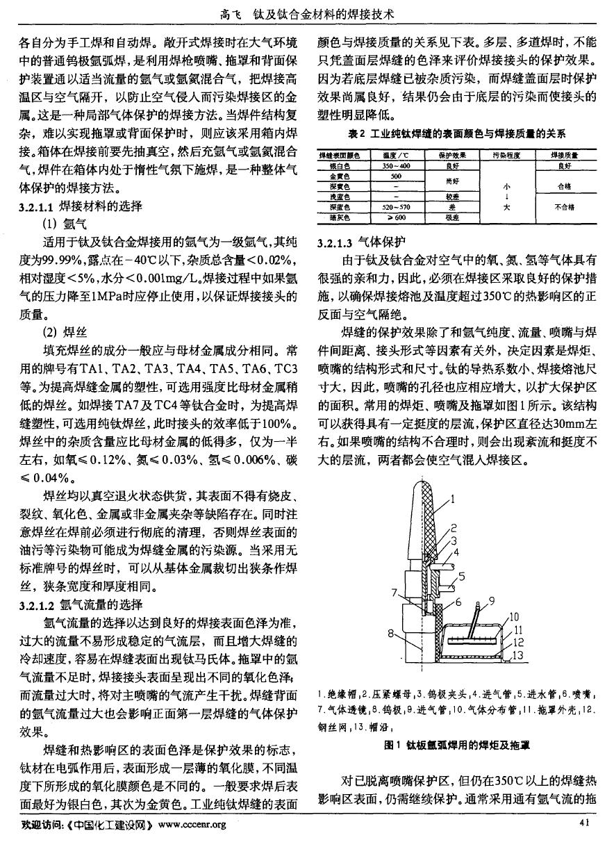

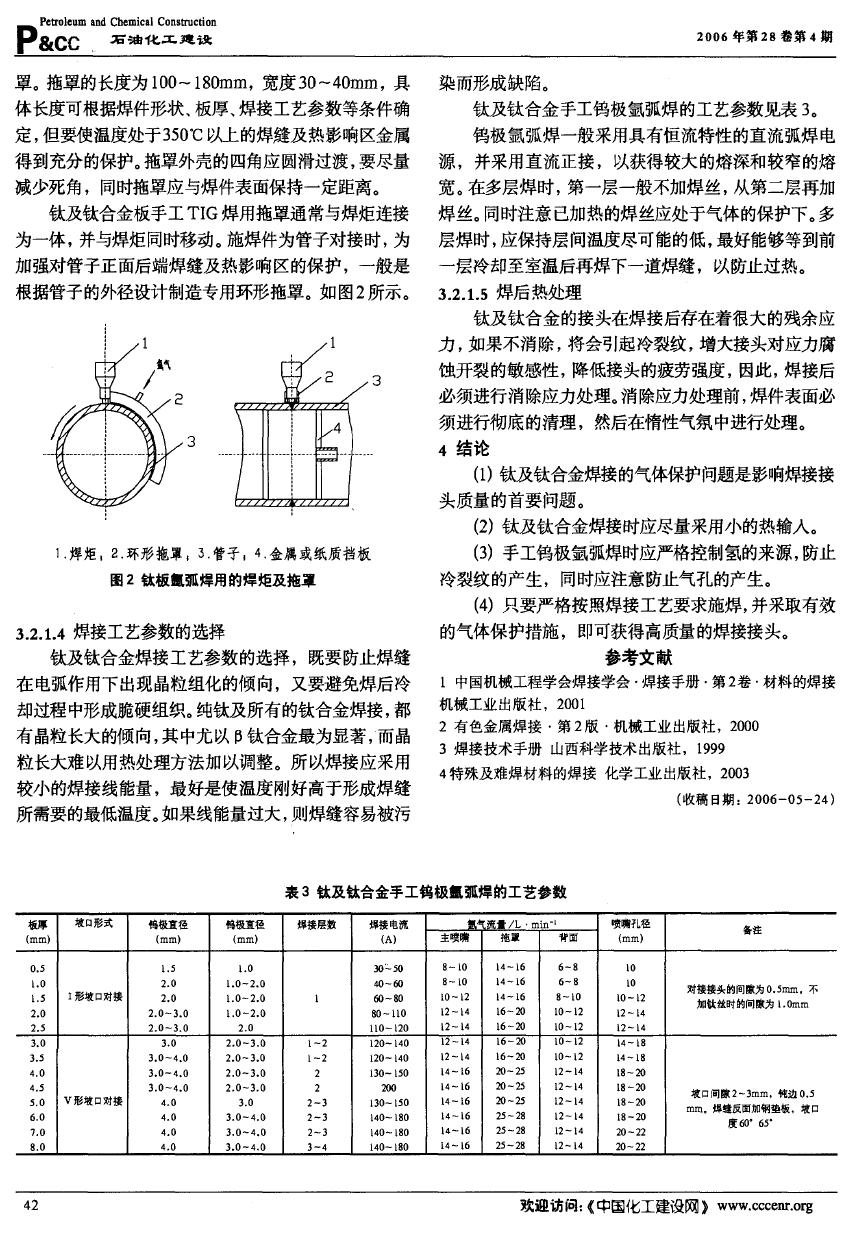

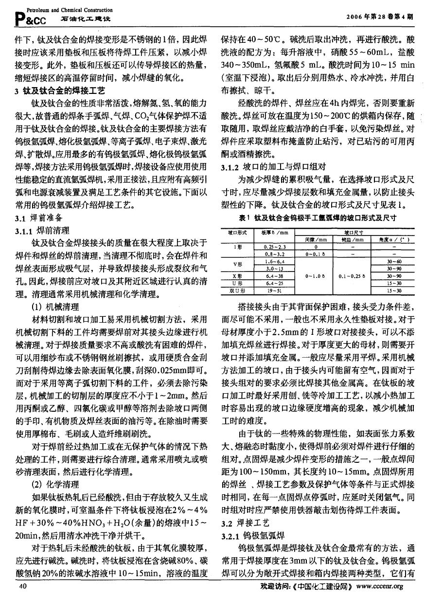

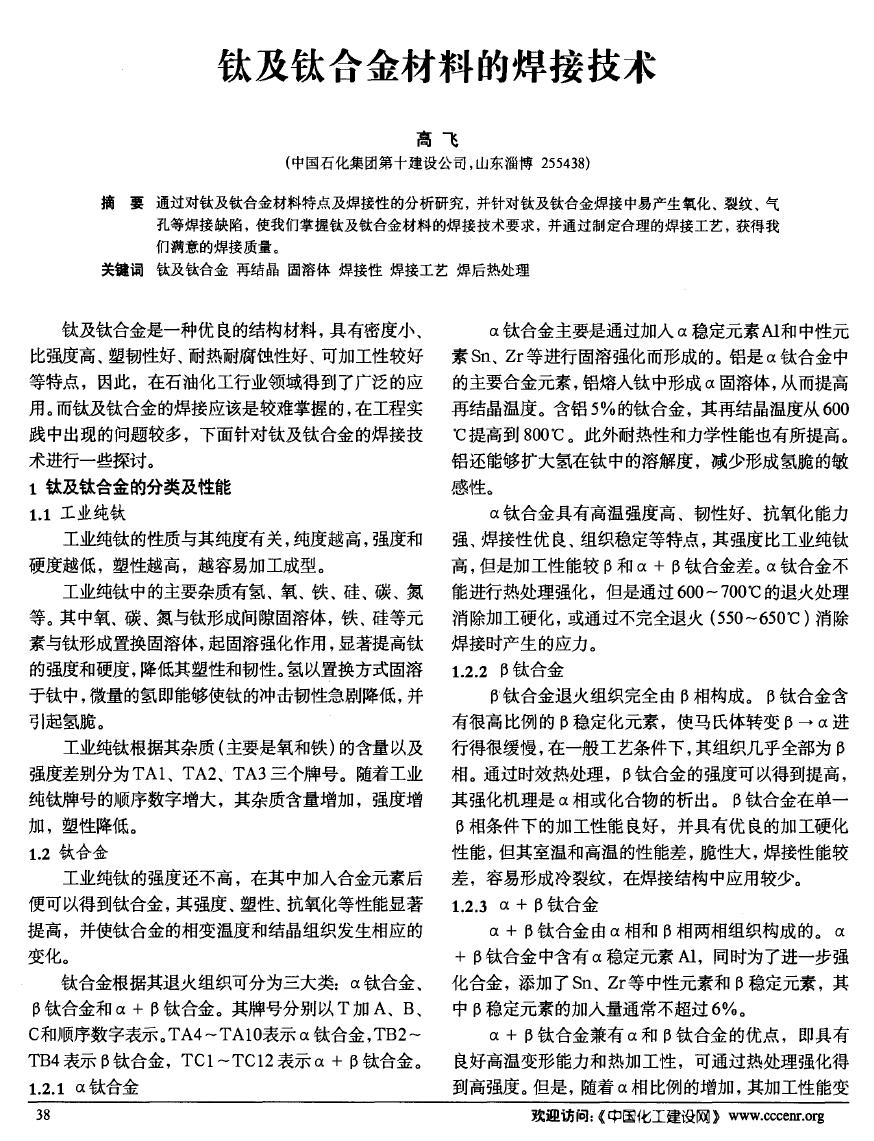

钛及钛合金的焊接技术   好的话楼主给点鼓励  R5 S! [9 u8 q/ u0 @
6 q. o- ^7 A- |# P, m8 _  k9 ^[ 本帖最后由 sangshulee 于 2007-8-8 08:21 编辑 ]
钛及钛合金材料的焊接技术.rar
308.36 KB, 下载次数: 16
