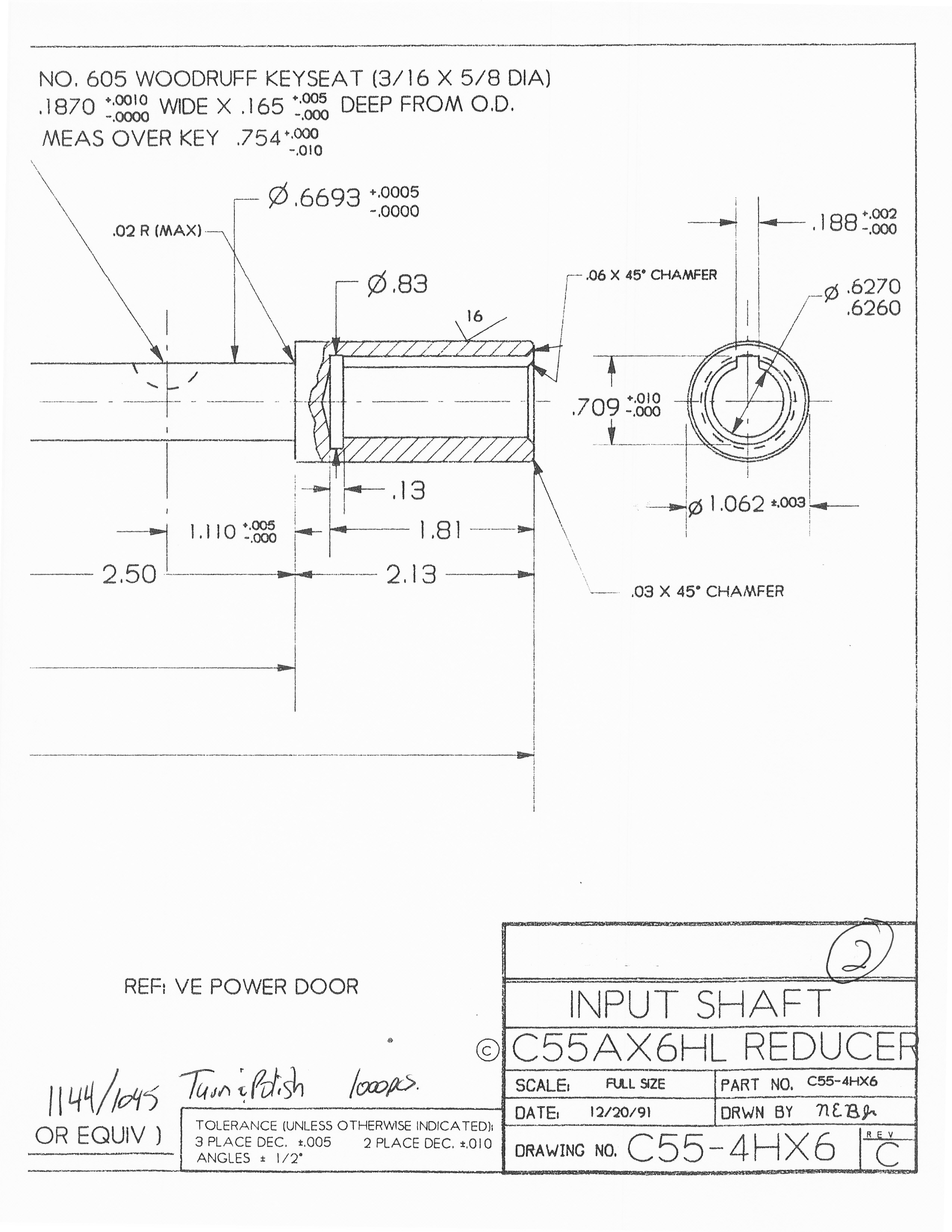

如图的键槽定量12000件,如果靠一台插床加工效率太低,还有其他好办法吗?
发表于 2007-7-29 17:18:45 | 显示全部楼层 来自: 中国湖北十堰
相比其它加工手段,感觉插床的效率还算高的。: b0 `- i8 i7 S! c
给你顶一下,看有没有其它高效的手段。

发表于 2007-7-30 01:55:30 | 显示全部楼层 来自: 中国四川攀枝花
最好
( n9 x* |: n, z' P的加工办法也只有插床,但可以考虑做专用工装加工,自动找正后一次加工成型
发表于 2007-7-30 08:13:41 | 显示全部楼层 来自: 中国浙江宁波
12000件, 开一副精密的模具冷挤压成型吧然后再精插键槽效率高的多。
发表于 2007-7-30 09:19:16 | 显示全部楼层 来自: 中国河北廊坊
我感觉这个数量不大,相对加工的数量和价格比而言,选择插床还是比较经济的!!

只能使用插床加工,要想提高效率的话不妨考虑制作一个可以多装夹的夹具,这样可以减少装夹时间,提高效率.

车窗车后,主轴抱紧不动,打自动进给
3 J1 b* s7 \+ |# P2 {3 Q/ B$ E用车床拉齿

发表于 2007-8-9 14:26:47 | 显示全部楼层 来自: 中国湖南株洲
键槽可以考虑用铲床铲槽,这样可能比用插床来得快
