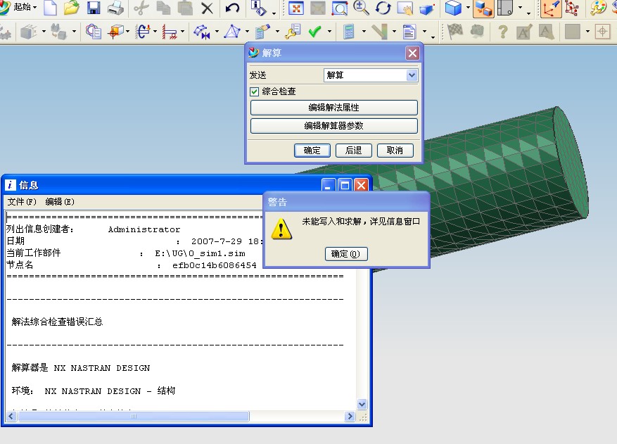

UG有限元分析中,解算器出错!- {: Q) Q1 [( ?! p8 m
哪位高手可以指点一下:应助奖励!8 L- |2 F  X% Q) F- R- h

一般是模型没有建好,检查下网格或边界条件设置好了没有?

NAS没有装诶
发表于 2007-7-30 19:54:07 | 显示全部楼层 来自: 中国广东
无更详细的描述,无法判断。不过这类问题多是因前处理有错误,如网格划分、边界条件设置等。

你是第一次作分析?还是以前做过其它题目但这一次产生这样的问题?) h, k9 L8 y- a, X6 Q& @# i# u

解算器是UG自带的还是要另外装的,如何装?谢谢指教

1.可能没有装NX  nastran,或者装得没有设置' O( m. |6 n- x, B6 Z- p
2.可能定义材料 划分网格 添加约束存在毛病

我碰过,以前在公司和家里都装了装不上,和楼主一样的情况。从3.0到5.0我一直郁闷。设置了也没用。
! B2 b" b7 C4 l1 l今天刚在家又装了一次,第一次能用。真爽。但不清楚为什么。: w( N% `; x3 p

许可证用67K的那个,NASTRAN4.1装好后要在那个dat文件设置

我的也是这个问题,一般就是前处理和约束条件等的问题。

还没有到要解算器的一步,应该是网格和边界条件问题

你用“检查几何体”看一下图有没有问题啊,很多是造型时出了问题就产生这样的情况的
发表于 2012-4-3 14:26:18 | 显示全部楼层 来自: 中国广东江门
在信息里会列出错误的信息,一般可能是物体没给材料等问题,在信息有列出。另外UG自带的默认求解器NX Nastran有没有过期。另外用安装版NX Nastran的版本不能高于UG限定的版本,如高于UG限定的版本也不能用。
