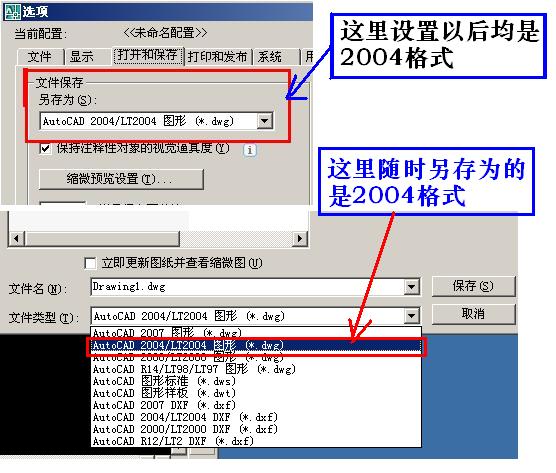

如题,谢谢各位,这几天实习,学校机房用2004的,真麻烦!望指教

; N% {/ n: u4 [/ Q/ t& |最方便的方法是将你的2008设置成保存格式为2004的格式。4 _( a1 X1 i* |/ v+ r) ]
! o( H, a# b) u: r7 B8 a+ p如果你没有设置,那么再在08上打开用“另存为”保存时选2004格式!

2004打开2008版本的文件估计很难,除非在2008中按楼上说的进行了设置,且DWG文件就是2004格式保存的3 }$ D% H+ N8 K* J- U3 R& d" p
还有一个笨法子:把2008保存的dwg文件用ACAD2008打开后重新按2004的格式保存后再使用

CADConverter用这个试试; v2 B% E/ c# p/ A" b
- r9 F  Y7 X" @" Y+ [, m- L% a
8 w$ U) U+ ^  T3 E+ Q& e6 _  ^http://www.3dportal.cn/discuz/viewthread.php?tid=248960&highlight=CADConverter, T( m9 l; l9 w& M' l5 S# h

在208里保存2004的格式是最简单的

在作图的是时候按4楼的方法,如果说你不想重新打开,另存为2004格式,那就用CAD版本转换器直接把2008图纸转化为2004版本,不需打开CAD就可直接转换: D5 f" U! w2 ]" ]4 l5 X9 I) {0 n
Autodesk公司官方版本转换器
$ B/ a- [1 ]2 ]6 [9 ]http://www.3dportal.cn/discuz/vi ... hlight=%2Bblackbird
