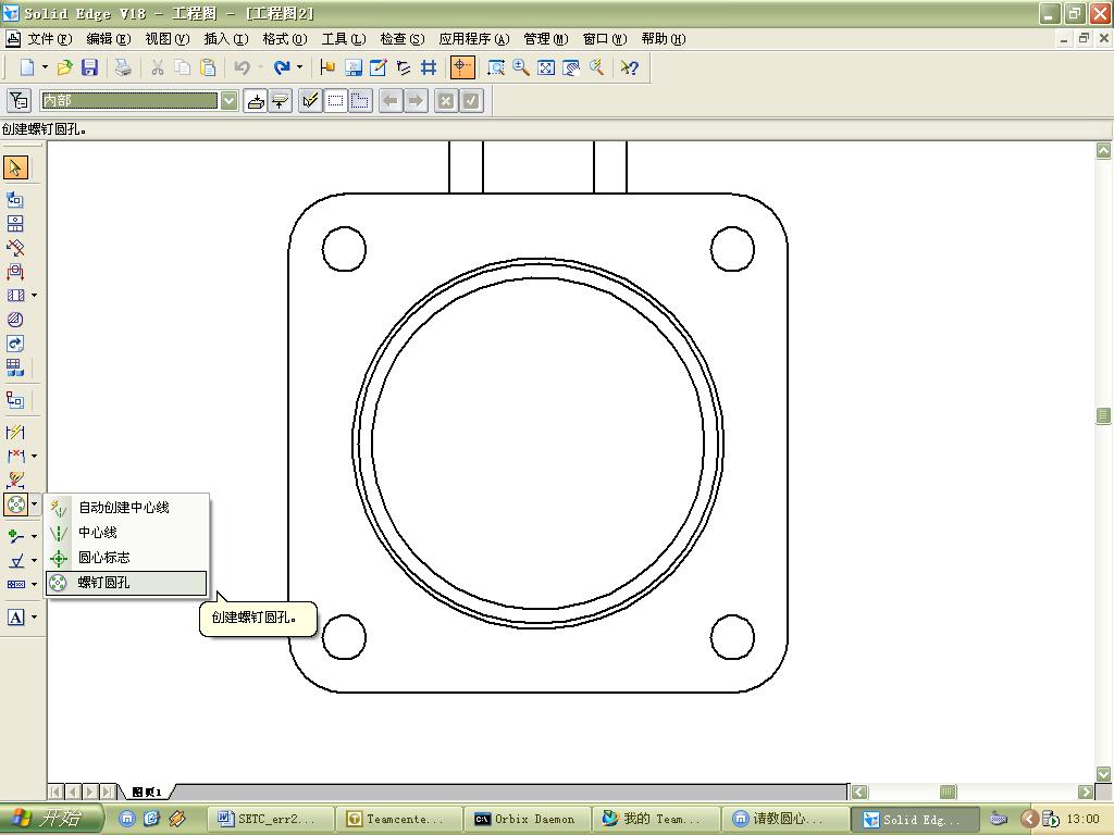

貌似SOLID EDGE的圆心标注在标注环形矩阵的时候不是很好.(见图)
' i0 z3 t' P7 \( V, y( Q: _) K- i怎么才能把十字光标对准圆心.
( u. J( O# `0 `4 g$ h高手指教.

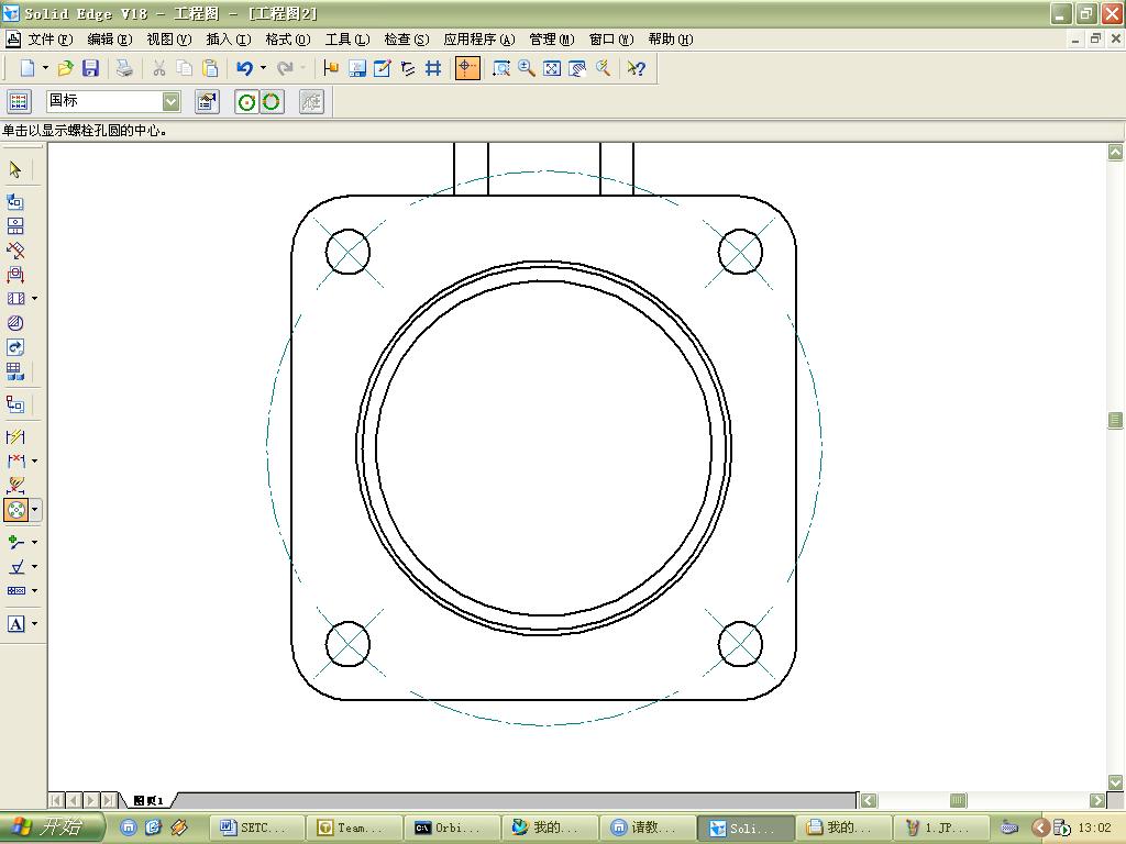

发表于 2007-7-30 09:05:37 | 显示全部楼层 来自: 中国江苏苏州
1、在图纸视图工具栏之中单击“自动创建中心线”按钮7 ~3 y9 C/ V, {& E
2、在自动中心线条形工具栏上,设置所需选项+ U. [  T( v8 F# `* v9 c; k
3、确保工具栏上选取中心标记、中心标记投影线、添加线和标记等按钮
* p5 A$ h# i2 j% M: n4、单击各图纸视图* W% ^. E3 N; v% R2 B& N2 F
, X! b, R% S9 T+ Z
这样,在你需要的视图中,所有的圆心均可以标注出来。
发表于 2007-7-30 13:03:35 | 显示全部楼层 来自: 中国北京
先选创建向心中心线按钮,再选要指向的圆心,再选要添加中心线的圆心,如图。

 楼主| 发表于 2007-7-30 15:33:00 | 显示全部楼层 来自: 中国广东深圳
谢谢楼上2位.% y8 m# f- Q! l1 R* \+ W& U
现在学会了.
