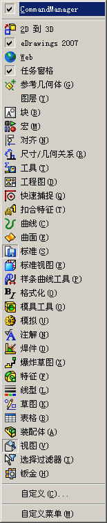

9 T  b5 T1 J. w4 f5 \研究回来了,虽然帮助里面有文档,但不知道那调工具栏,怎么办呢
6 o- r, c& z. Z4 _8 g4 Y' @  G- V是不是我没看见呢……希望大家继续帮忙:lol:# P0 A3 p! p' V; l  ?' d

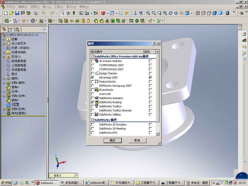

发表于 2007-7-31 10:14:34 | 显示全部楼层 来自: 中国河北沧州
楼主!!sw加载管道的功能 的方法!!
 楼主| 发表于 2007-7-31 10:55:50 | 显示全部楼层 来自: 中国北京
谢谢了 ,看来是我这安装的时候就没装全(节省空间:lol: )。
, {5 P$ X# C+ }' ~: N! V# \7 h8 g非常感谢各位指点,特别是diyxz 同志
