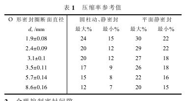

O型密封圈的压缩量如何考虑?计算?

O形圈压缩量跟使用的场合不同压缩量也不尽相同,主要分静态密封和动态密封情况;静密封一般30%左右,动密封一般比静密封压缩量小,生产厂家选型样本上会提供两种状态下不同线径O形圈的开槽尺寸标准,如汉升。( s4 R9 [3 d% Q

密封圈的压缩量一般取20-30%,经验谈.

对于空气密封,* U7 g7 Y7 e& F. W$ ^; L  `; s* Y
动密封,5~10%8 Z7 z  e. ?) x# e! I2 g) [
静密封,10~15%
发表于 2007-10-11 21:17:58 | 显示全部楼层 来自: 中国重庆
对于空气密封,
* B9 b3 ?" g8 K# |& X$ \动密封,5~10%4 {8 q/ w6 Z4 R, Q! t% o
静密封,10~15%
发表于 2007-10-13 16:26:57 | 显示全部楼层 来自: 中国辽宁大连
对于密封的压缩量楼主可以查手册,一般静密封15-20%,用于往复的密封10-15%,用于回转的密封5-10%

根据尺寸大小在设计手册上能够查得到的,对于静密封可根据实际使用情况调整压缩量,如高压力的动软管接头需要量稍大些.经验很重要,同时可以借鉴手册提供的数据.另外还应该考虑是空气还是液体。对于密封的压缩量楼主可以查手册,一般静密封15-20%,用于往复的密封10-15%,用于回转的密封5-10%。
