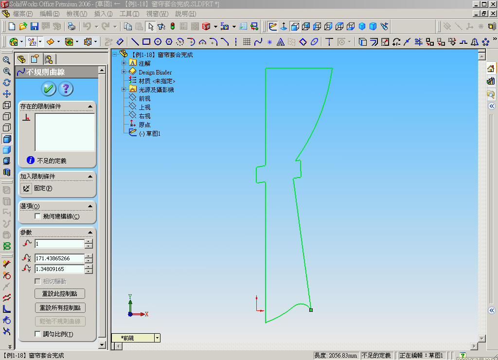

[已解决] 奇怪!此曲線為噲不能編輯!
发表于 2007-7-30 13:52:05 | 显示全部楼层 |阅读模式 来自: 中国广东东莞
窗帘套合完成.rar (14.34 KB, 下载次数: 6)
发表于 2007-7-30 14:01:02 | 显示全部楼层 来自: 中国浙江杭州
楼主您这是闭环的"套合曲线"是不能再进行编辑的.$ ~' U0 t! A8 p. ~
. M( s+ |& L( w9 s6 {[ 本帖最后由 hahap 于 2007-7-30 14:07 编辑 ]
 楼主| 发表于 2007-7-30 14:15:34 | 显示全部楼层 来自: 中国广东东莞
這種曲線不能再編輯了嗎?7 D' Q) L" w( S  R% Z
我想知道它是怎麼做出來的?此種曲線好像很容易完全定義耶!
发表于 2007-7-30 16:19:33 | 显示全部楼层 来自: 中国浙江杭州
套全曲线的做法:先在草图里做出辅助线(结构线),把所有的线框选中,点工具----样条曲线工具----套合样条曲线,在选项里可选自己闭环和把辅助的结构线删除等.
 楼主| 发表于 2007-7-30 17:28:02 | 显示全部楼层 来自: 中国广东东莞
噢,原來如此,一定要選種“刪除幾何”才行呀% E# |5 l8 v% F6 ^3 X$ a1 h
謝謝…: P) k- }- v& k% E7 c+ @
呵呵…我又學了一招!

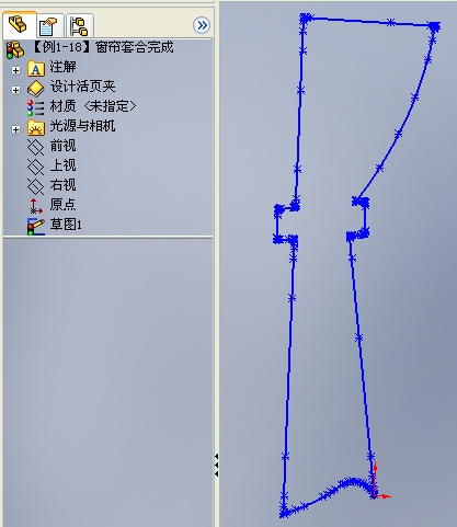

发表于 2007-7-31 20:33:05 | 显示全部楼层 来自: 中国江苏常州
简化一下就可编缉了
