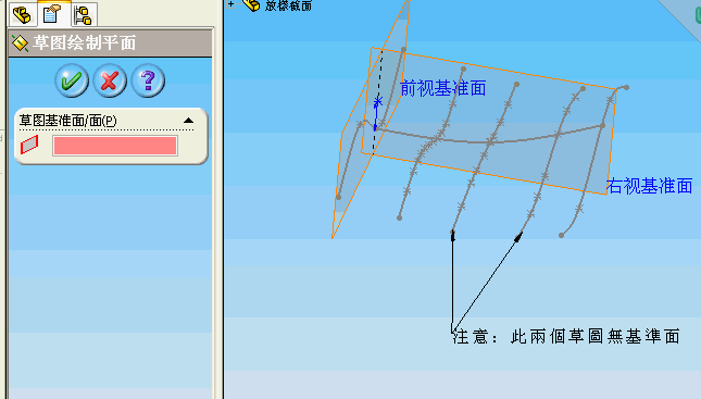

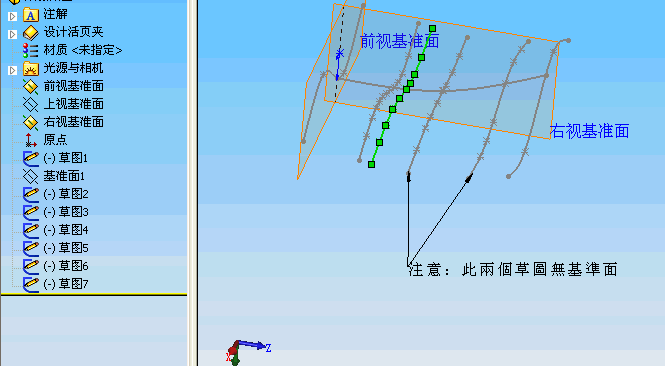

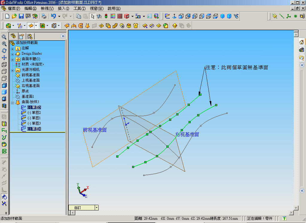

今天偶然發現此草圖沒有基準平面,居然也可做出來!就是沒 想出是怎麼做的,請大家看看?6 x, A: y7 H0 R. i3 \

 楼主| 发表于 2007-8-10 12:35:56 | 显示全部楼层 来自: 中国广东东莞
回复 #3 liweisky 的帖子
這個不是3D草圖呀?6 F/ n, c) v$ ]) g
能舉例它是怎麼做的嗎?
( d1 l$ X4 W3 P  X0 e0 b/ }' s我還不會請指教一下呀
发表于 2007-8-10 12:49:59 | 显示全部楼层 来自: 中国香港
是不是用了sketch 3d 功能,输入坐标?
发表于 2007-8-10 18:17:51 | 显示全部楼层 来自: 中国浙江湖州
这个是曲面放样后,再编辑的结果,真接是做不出来的,放样完后,右击曲面放样点添加放样截面你想的草图就出来了,那些草图都是没基准面,
