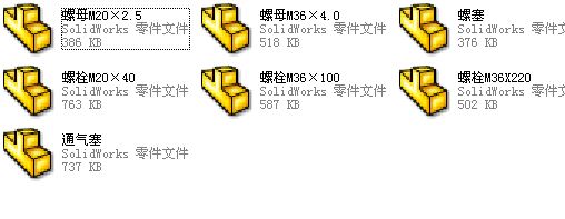

不是版本的问题,我放在根目录里也打不开,请问大家是怎么 解决这个问题的饿
 楼主| 发表于 2007-7-31 11:13:43 | 显示全部楼层 来自: 中国江苏无锡
sldprt 格式的
sldprt格式的文件
 楼主| 发表于 2007-7-31 11:25:37 | 显示全部楼层 来自: 中国江苏无锡
图片请看 我发的

发表于 2007-7-31 13:19:47 | 显示全部楼层 来自: LAN
原帖由 黄梦幻 于 2007-7-31 11:25 发表 http://www.3dportal.cn/discuz/images/common/back.gif; @1 D! Q0 g$ e+ K9 q+ b# s9 C1 F
图片请看 我发的
1 K/ S' L# [+ p: L7 w; i# T8 J6 y1 x; h! D1 W4 t; [
我知道了你的文件是别人用SW打开X_T生成装配体后自动产生的文件,然后他关闭的时候没保存,但是关闭后那些文件没有消失。这些文件一般不超过1M
7 T- l- E* ~7 C; R. S8 q8 Y' ?5 V) [
你只要看文件的大小都只有几百K,有的缩略图还可以看到东西,但是你就是打不开,就是这类情况了。
 楼主| 发表于 2007-7-31 13:46:05 | 显示全部楼层 来自: 中国江苏无锡
可是我有的文件只有几十K的 能打开啊 文件上传不了 网站不支持SW文件的格式

发表于 2007-7-31 16:48:31 | 显示全部楼层 来自: 中国浙江台州
你的文件我已看过,应该所文件本身存在问题,
3 c9 K" v- u7 |" g3 K文件本身的格式不是Solidworks文件格式,而是其他软件的格式,8 p- L- s" c! `  o% j- ~
只是把扩展名改成Sloidworks扩展名.SLDPRT而已。
