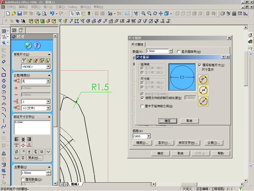

发表于 2007-7-31 12:03:35 | 显示全部楼层 来自: 中国浙江杭州
在工具----选项----文件属性----出详图----尺寸----引线(把取代的标准引线显示勾选)----径向尺寸文字(选中第二个)----确定----OK

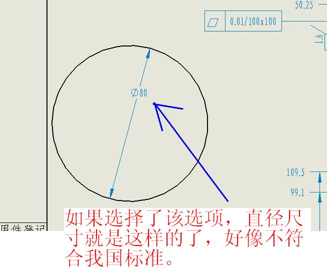

发表于 2007-8-1 01:28:50 | 显示全部楼层 来自: 中国北京
原帖由 hahap 于 2007-7-31 12:03 发表 http://www.3dportal.cn/discuz/images/common/back.gif/ L3 j- d/ p! E- H1 N
' y% b/ Q& l1 u  N+ H3 [1 h: \
如果选用了该选项,大一点的直径尺寸就是这样的了:
发表于 2007-8-1 07:26:55 | 显示全部楼层 来自: 中国上海
原帖由 dyx 于 2007-8-1 01:28 发表 http://www.3dportal.cn/discuz/images/common/back.gif
6 w4 B0 T  h" t3 N, K; x$ ]' h$ g
. m" e. Q8 h; ]7 O: ]  I, i* N( `如果选用了该选项,大一点的直径尺寸就是这样的了:
+ `7 `& [' b9 x8 n2 i, m. a( N; |5 a
; J( Y1 H& D' S9 y& }按hahap朋友的方法是将所有的直径都设为水平标注。我们也可以用鼠标右键单击该尺寸,对尺寸属性中的相应项目作这种修改,就可以满足你的要求。

发表于 2007-8-1 16:26:23 | 显示全部楼层 来自: 中国浙江宁波
是不是这样的?点尺寸——右键——属性——显示, \* \  j" |. h4 p5 b
