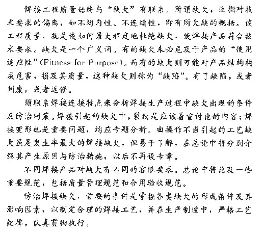

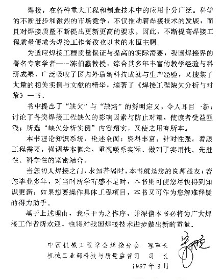

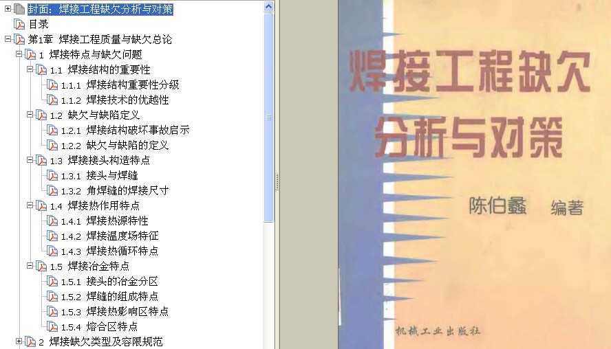

发表于 2007-8-2 21:53:51 | 显示全部楼层 来自: 中国江苏南京
请参阅陈伯蠡先生的《焊接工程缺欠分析与对策》一书,论坛上有的,链接为http://www.3dportal.cn/discuz/viewthread.php?tid=127422&page=1&fromuid=228267#pid674971。他老人家应该算是较早讨论这个问题的国内权威吧。新版已经出来了,我有纸板的。烦请哪位达人把新版电子版的上传上来,谢谢!
