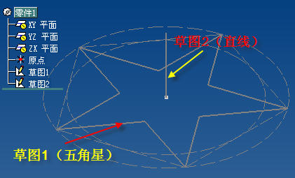

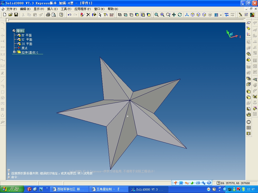

这里再发个五角星的三维图及结构树,对于初学三维的人来说,这也是个不错的造型,简单 ,但能包含了一种用法。图片如下:- K* k& X+ q2 j3 q4 l4 t9 g* k
如果想不出来,可以问的哦。

 楼主| 发表于 2007-8-11 14:48:44 | 显示全部楼层 来自: 中国北京
终于有人顶偶了 ,不过偶要指点一二:lol: 。
- l3 [! }" t4 ?1:图片太大了
0 C& D$ L  z, V! g( y' J2 `9 n2:加强4不如普通来的好哦:lol:
) H- K3 L$ Z: ]( q) A" Q3:拉出来的不如放出来的好 放样出来的便于控制高度,容易控制

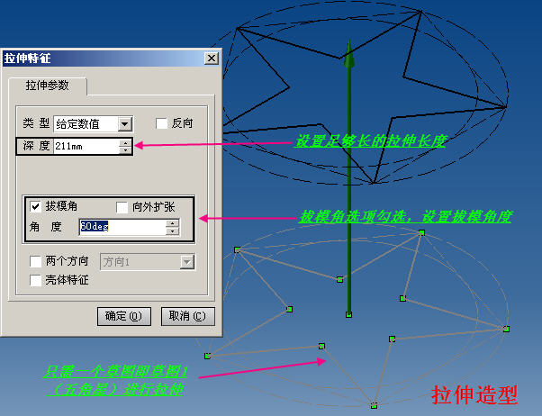

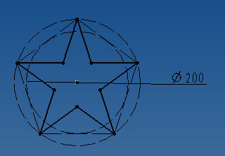

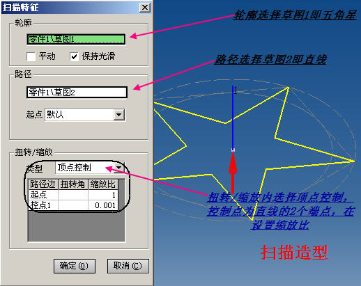

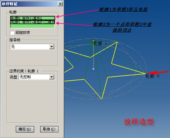

既然有人顶了,就做个简单明了的教程 ,看见楼上的就发了2个回复贴,还都是五角星的' e" o  f4 Y' R1 o. |& b9 L# z
我现在暂时知道的五角星的简单造型方法有3种,具体看附件的五张图片就明白了
放样
放样
扫描
扫描
拉伸
拉伸

发表于 2007-10-25 11:26:26 | 显示全部楼层 来自: 中国黑龙江哈尔滨
是的,很好,思路很清晰,放样,拉伸大概都能想到,扫描真想不到
