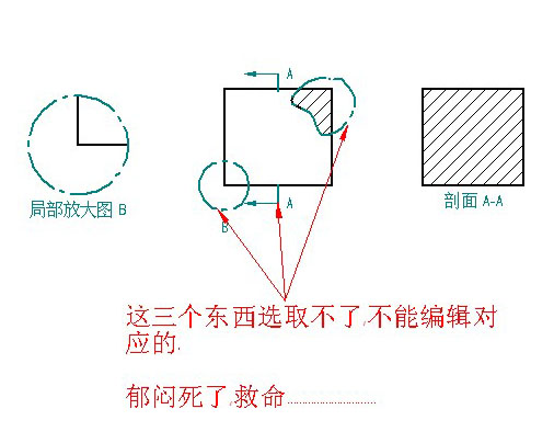

快暴走了,要疯了.高手们帮帮忙啊.* C) P- s, K& s1 V7 O. B0 a
% `' o% V) K/ ~1 z5 g/ p4 N

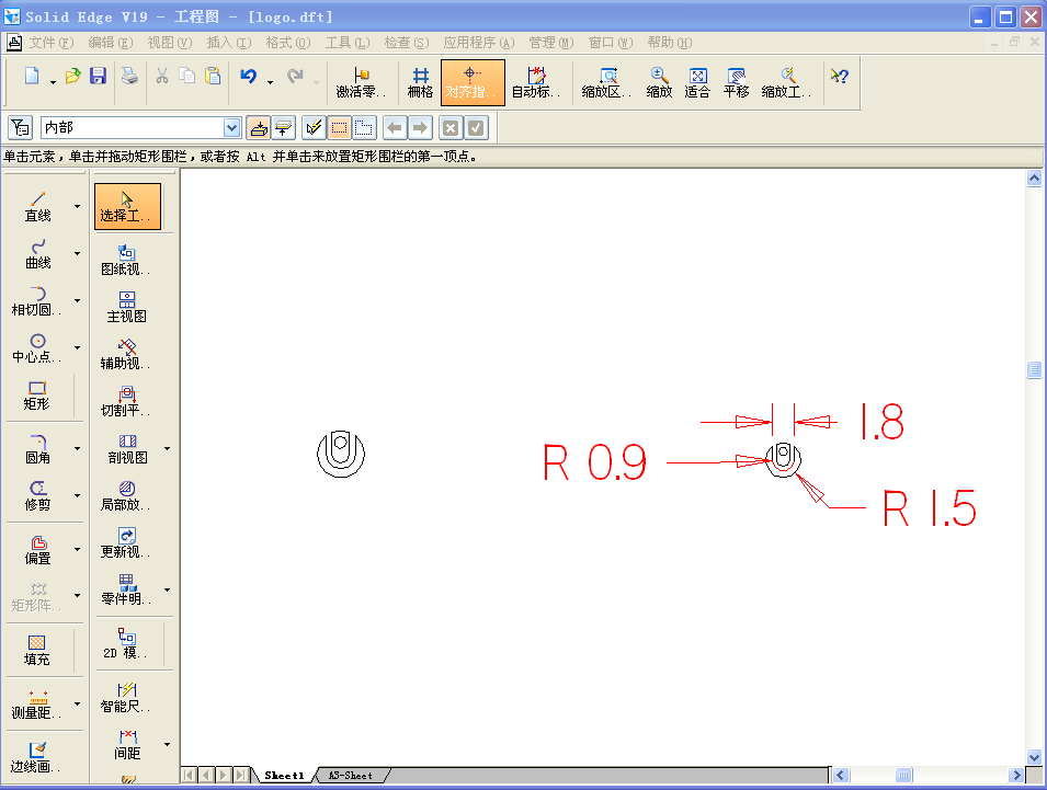

       如图:工程图中局部剖面线,局部放大图和剖面线的的轮廓线不能选择,因此不能编辑.设置层和切换不同的层也不能解决.重装了几次还是不行.听说重装系统在安装就可以.
  a% r' k  k; \( E( @
( A6 U% l- g/ v3 T5 O1 [0 Y希望告诉指点迷津是否哪里参数设置

你是否将图纸转换为2D视图了呢?如果那样,就会无法选取之前的局部放大的轮廓了,虽然剖面线AA能选,但是剖面AA不会跟着改动了。
 楼主| 发表于 2007-7-31 16:33:34 | 显示全部楼层 来自: 中国陕西西安
都没有,把图纸文件放用别的电脑开起来是正常的,就在我这电脑上有问题

看看这张图里的logo就是这个原因引起的连锁反应,昨天这个logo选不了(背景里有个,当前也有个)今天连辅助视图的轮廓边都选不了.各位帮着看看吧(公司的图纸就把图宽和模型去掉了.只留个严重的logo)

发表于 2007-7-31 17:10:41 | 显示全部楼层 来自: 中国北京
貌似是个块,解除这个块再试试!

 楼主| 发表于 2007-8-2 13:29:34 | 显示全部楼层 来自: 中国陕西西安
按照heyantian版主说的也不行.我还是觉得是图层的问题,就是知道他属于哪个图层,也把那个图层设置为当前了,就是选取不了那东西(比如局部放大图,剖视图,局部剖,的原始辅助的轮廓线)不能选取就不能在原来的基础上编辑了

发表于 2007-8-3 14:43:11 | 显示全部楼层 来自: 中国浙江温州
试了你发的logo,图中一个可编,另一不可动(下面一个可动),是你的系统有问题,建议你重装系统
: T& j  [3 V7 v4 d) b- j$ h7 _ logo.png
发表于 2007-8-3 23:51:03 | 显示全部楼层 来自: 中国山东烟台
另一个他放在了背景图纸上了

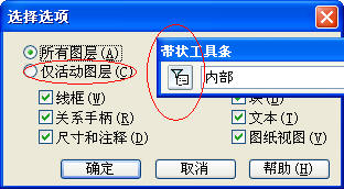

 楼主| 发表于 2007-8-20 14:40:51 | 显示全部楼层 来自: 中国陕西西安
谢谢大家,问题已解决.怎么把问题解决的标注上,麻烦版主了.
 楼主| 发表于 2007-8-25 17:11:51 | 显示全部楼层 来自: 中国陕西西安
选择选项里的活动层千万别打上勾,要不就和我出现一样的问题了,希望有人能看到不要出同样的状况.

发表于 2007-8-27 09:49:36 | 显示全部楼层 来自: 中国北京
我替你贴个图6 A) q' _8 K$ i4 K, }0 u. f0 \
 楼主| 发表于 2007-8-27 11:38:23 | 显示全部楼层 来自: 中国陕西西安
谢谢版主,可能由于版本不同,会有所差异,但大家只要记得活动层别打上勾就好.
