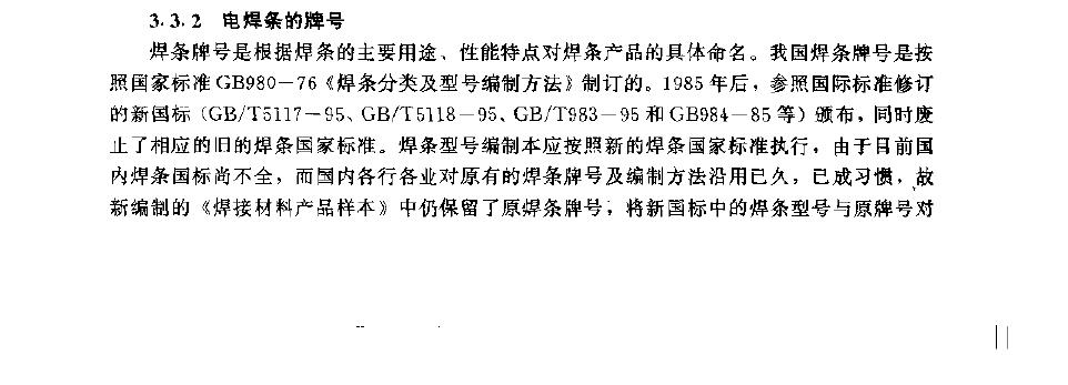

原来焊条还有牌号、型号,不是很了解,特意查了一点资料,《焊接材料、工艺及设备手册》对此有较详细的论述(P45~P50)。; H5 }) `4 @! k, f) o- s
  H! u) l5 B4 ^$ v& s/ w4 G* N
牌号是按照老标准的规定编制的,而型号是按照现行的焊条标准编制的,从这一点出发,应该废除牌号而按照型号进行焊条的选型。
