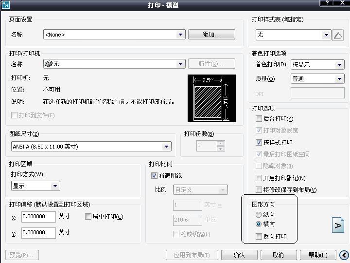

怎样改变cad2005版本以后的打印图纸的方向,如先画一个长方形,预览一下,在把它旋转90度,看一下打印效果,两个效果是不一样的,在2004以下的版本中可以选择图纸方向,可以充满整个打印空间,而现在去不行了, 请帮忙,各位高手

- j: i7 r* q5 \  O7 J& I文件-打印-可以选择图纸方向,可以有很多选择

打印时选择图形方向,有竖向、横向,可以旋转90°。

谢谢大家了,原来我一直没有看到打印页面上右下角的“更多选项”,多谢

这里有跟打印机相关的选项,仔细看看就好了

2005好像只能在页面设置里面改

你难道开始不先设置页面管理器吗?我一般都是先设置好页面再开始画图。
