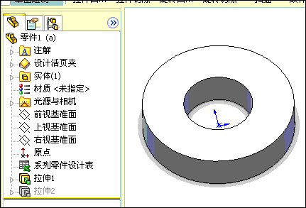

楼主看下是不是要这样的?
( K0 |; P6 ^# d' Z. M, m0 t插入----系列零件设计表,把确定的尺寸(草图尺寸和特征尺寸)定义在表中,给出它们的数值,没有确定尺寸的可以用方程式来约束(用给出尺寸的来约束没给的),或以草图中约束关系或做辅助线等,这样就可生成一系列的啦!
