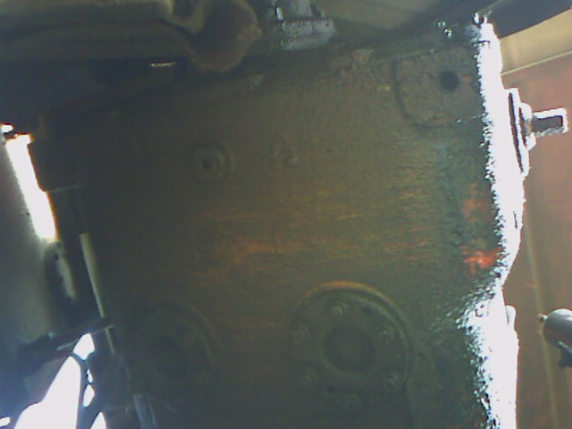

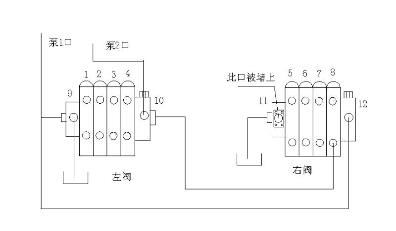

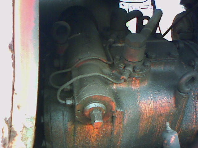

请问此泵是闭式泵的 ,还是两路输出的双并联泵?此泵用于挖掘机,因为此泵去控制两个多路阀,从两个方面解释,都不是太理想,请大家帮忙,谢谢!

如果没有泵的型号,也可把挖掘机的厂家和型号发上来,大家帮你想想法子。
发表于 2007-7-31 19:48:28 | 显示全部楼层 来自: 中国四川成都
如果能确定此泵有两个压力输出油路,并分别进入两组多路阀,那么此泵应该是变量双泵。

发表于 2007-8-1 13:38:56 | 显示全部楼层 来自: 中国江苏徐州
很老的进口二手挖掘机# U2 b( ]5 f- A0 P* b9 ^, d$ F
应该是总功率变量双泵

俄罗斯的轮式挖掘机,92年左右出厂,具体型号查不出来。多谢大家帮忙。

从图上看应该是双路并联泵。
发表于 2007-8-18 20:50:02 | 显示全部楼层 来自: 中国广东佛山
可肯定是双联泵,就不知是机械双联还是液压双联,每一台泵各控制一部分油路,如,一号泵控制左行走履带/小臂/爪斗.二号泵控制右行走履带/大臂/回转.LZ去书店买本书就知道了.

多谢大家指点,但不知谁有此泵的资料,我查过很多资料,这种泵的很少,或者说没有,
