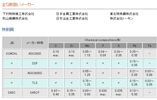

ASK2600是日本金属工业株式会社、日本冶金工业株式会社等日本公司的公司标准,
4 O6 |3 `  E, S& o- F* v$ M( c: }对应JIS标准于SUM24L(硫及硫复合易削钢),相当于Y12
huase + 5 应助
发表于 2007-7-31 21:20:55 | 显示全部楼层 来自: 中国江苏南京
ASK2600为快削钢
2 Y  F  _; Q' p1 C% g对应的日本牌号为SUM24L
, B1 {) h7 J0 r3 e为厂家自己定的牌号
( D4 x' U& Q) E' s3 M8 }化学成分为9 s5 ?6 L; j+ q1 U0 n* |
C:0.15%(最大)
' q0 n2 j$ s: K- S- aSi:0.10%(最大)
7 Q# ]* k. i5 y, ~- `* ~% DMn:0.85-1.15%
. z, {4 j# @0 G( jP:0.04-0.09%
; ~: `5 c7 G6 V7 H( f4 ]2 e" w2 [: D9 i8 K  JS:0.26-0.35%1 s7 L: R$ O3 x
Pb:0.25-0.35%- J) C7 t* U! c, L. h, H* _1 K
