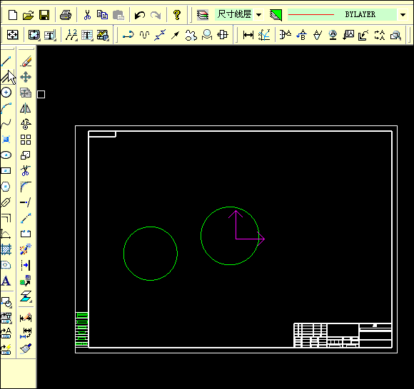

同上,要求一根切线同时切两个圆。别的软件能轻松画出来,CAXA能不能画出来啊?

圆的公切线的画法
圆的公切线的画法

发表于 2007-8-1 07:35:24 | 显示全部楼层 来自: 中国广东佛山
是这样的,很方便的。
发表于 2007-8-1 07:59:54 | 显示全部楼层 来自: 中国山西晋城
2楼已经解释的很清楚了!就是这么做的

发表于 2007-8-1 08:36:38 | 显示全部楼层 来自: 中国广东佛山
画线的时候按住T键最快
zcp68941125 + 2 正确

 楼主| 发表于 2007-8-1 18:25:03 | 显示全部楼层 来自: 中国江苏南通
谢谢大家的教导,我学会了。

发表于 2008-4-25 18:46:31 | 显示全部楼层 来自: 中国福建莆田
回复 2# 的帖子
用2007R3.1版该如何画?击空格键不会出现捕捉点菜单
